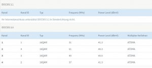

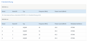

Gerade mal ein TC4400 (ohne Profil) an den selben Anschluss geklemmt an dem die Fritzbox 6591 ist.
Ergebnis, das TC4400 sieht einen ODFM im Upstream. Die Fritzbox findet den OFDM nicht und bleibt bei 4 Kanälen.
Wird sich da noch was tun, dass es auch die Fritzbox das OFDM zu sehen bekommt - oder muss da eher ein Techniker ran.
Wartung war erst am 28.01., als scheinbar der OFDM im Upstream aktiviert wurde und die Fritzbox auf 4 Kanäle ging.
