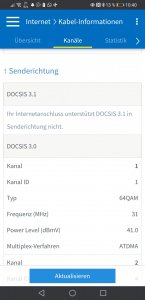

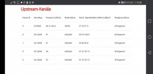

Wie soll ich mit der Situation umgehen das die Vodafone Station am gleichen Anschluß mit der 6591 den 3.1 up hat und die 6591 irgendwie nicht. Kann das an einem config file von Vodafone liegen? Das mein Anschluss mit der 6591 der Kanal nicht freigeschaltet ist?

Die Geräte sollten sich eigentlich mit allen zur Verfügung stehenden Kanälen verbinden. Das machen sie auch ohne Konfigfile.

Dann verstehe ich nicht warum die fritte den nicht will.

ggf. ist die FB6591 auch einfach nur defekt?

Gibt doch hier schon mehr Fälle, dass die 6591 den OFDMA Kanal nicht sieht, obwohl am gleichen Anschluss zB eine 6660 den Kanal sieht. Scheint mMn ein generelles Problem der 6591 zu sein. Wird nicht der letzte Fall sein, wo man davon liest....
ich kann den Effekt bestätigen: Ich hab vorgestern meine 6591 gegen eine 6660 getauscht und zu meiner grossen Verblüffung tauchte plötzlich der DOCSIS 3.1 Upload Kanal auf. Der wurde vorher defintiv nicht von der 6591 genutzt! Ich vermute, dass der Upload Kanal schlecht eingepegelt ist, so dass die 6591 den nicht aufbauen kann. Die 6660 zeigt durchweg bessere Modemwerte! Bei mir hat der Versuch so geendet, dass ich die 6660 am Anschluss lasse! Eigentlich sollte die 6660 als Reserverouter in den Schrank; jetzt wandert die 6591 in die 2. Reihe!

oder kann das zufällig sein da du ja somit einen Reset gemacht hast? Ist nur eine Vermutung.Man müsste einmal wieder auf die 6591 zurück wechseln und nachschauen.
Ich hatte die 6591 mehrfach neu gestartet, weil ich am 21.1 nachts mehrere Unterbrechungen im Protokoll gesehen hatte!
Ergebnis: Kein Upload Kanal! Und ich bin mit dieser Beobachtung nicht alleine! Ich hänge die 6591 aber noch einmal an meinen Kabelanschluß!
