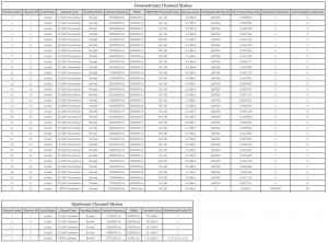

Siehst du mit welchem US Profile sich die 6660 verbindet?
Ich habe den Abschnitt in der Support.txt gefunden:
Multi-Carrier (OFDMA) Channels: 2 (1 currently active)
ID | Active | First Subcarrier | Last Subcarrier | Active Subcarriers | Gain | Power | FFT Size
| | [MHz] | [MHz] | | [dB] | [dBmV] |
0 | YES | 54.425 | 64.775 | 200 | 0.251 | 39.500 | 4K
1 | NO | 0.000 | 0.000 | 0 | 0.000 | 0.000 | None

Nein, meine den Teil der Support.txt wo die Logs der Kabelinformationen sind, also z.B. eine Meldung "US profile assignment change..." ähnlich wie hier angegeben:
8: 2021-01-29 17:08:03 74010100 notice CM-STATUS message sent. Event Type Code: 24
- 2021-01-29 17:23:00 6 times
9: 2021-01-29 18:13:34 67061601 notice US profile assignment change. US Chan ID: 5
- 2021-01-29 18:17:39 2 times
10: 2021-01-29 19:51:41 74010100 notice CM-STATUS message sent. Event Type Code: 24
- 2021-01-29 20:28:40 6 times
11: 2021-01-29 21:25:58 67061601 notice US profile assignment change. US Chan ID: 5
- 2021-01-30 11:26:05 4 times
Die einzig plausible Erklärung für mich: Generell zeigt die 6660 ein deutlich bessere MSE Werte als die 6591.
Der OFDM Upload Kanal kommt bei mir so schlecht rein, dass die 6591 nicht in der Lage ist den zu locken.
Ich hatte anfangs auch Probleme mit dem OFDM Download Kanal, so dass die 6591 regelmässig gebooted
hatte. Ich hab dann meinen Anschluss neu einpegeln lassen, so dass der SNR des Download OFDM besser
wurde. Setidem lief die 6591 stabil.
Ich wollte mit der 6660 eigentlich nur experimentieren und diese dann wieder bei ebay verkaufen. Die
bleibt jetzt am Anschluss.
Das wäre auch meine Vermutung, deshalb die Frage nach dem US profile. Steht aber leider bei dir nicht dabei.
Wenn sich die 6660 hier in das niedrigste Profil einloggt, liegt es nahe, dass dies für die 6591 nicht ausreicht.

An meinem Anschluss auch: Die Fritzbox 6660 kommt mit dem OFDMA Kanal im Upstream Online.
Fritz 6660 und TC4400 OFDMA Upstream OK
Fritz 6591 OFDMA Upstream NOK

  • Docsis 3.1 jetzt auch im Upload?!? Beitrag #111
Danke für die Bestätigung. Ich hab also tatsächlich keine Tomaten auf den Augen!
