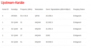

Bei mir ist nun auch der OFDMA da. Auch wenn es bei der FB ein Anzeigebug sein sollte, so erscheint mir mein PowerLevel (Vodafone Station) doch etwas niedrig, oder?
Bei mir ist der auch jetzt aktiv, identische Werte.
Falls QPSK als Modulation stimmt, bringt das dann überhaupt mehr Bandbreite ins Segment?

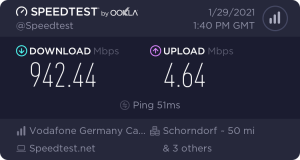

Tja.... Bei mir schwankt der weiterhin.
Muss wohl auf den 3.1 Kanel im Upload warten.

kann es sein, dass das nun vermehrt auftritt? Hier im forum hat man nun öfter gelesen dass nach den upstream wartugnsarbeiten bzw aufschalten des ofdm, die restlichen Kanäle alle auf qam-16 arbeiten

meine 5 auf 16QAM. Upload zur Zeit max. 25 Mbit. Aber auch Abends oft mit 3 Mbit.

Nur das QPSK beim OFDMA macht mir etwas sorgen.
