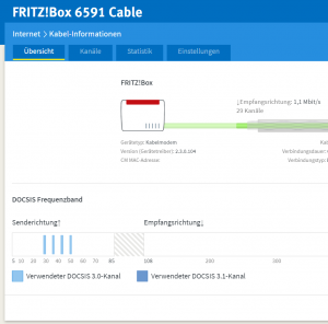

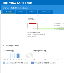

Schlechte Nachrichten! Die 6591 kommt bei mir tatsächlich nicht mit dem DOCSIS 3.1 Upload Kanal zurecht! Ich habe die 6591 und die 6660 nacheinander an meinen Kabelanschluss gehängt.
Fazit: Die 6660 bleibt am Anschluss! o_O
6591:
6660:

Ist vermutlich ein Problem mit dem Pegel/ SNR. Die 6660 zeigt deutlich bessere Modemwerte! Ich habe mein Statement korrigiert:

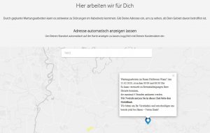

hat jemand Informationen wann es im Netz Heilbronn (74072) soweit ist mit dem DOCSIS 3.1 im Upload? Der Business Kundenservice meint, dass da dieses Jahr nix geplant sei?!

Das einzige, was man bei dem fehlenden 3.1 Kanal bei der 6591 probieren kann, ist ein anderes Coax Kabel zu verwenden. Ein möglichst neues, vorzugsweise eines, das von Unitymedia mal geliefert wurde. Vielleicht auch einfach mal auch aus der Dose rausziehen und wieder reinstecken. Heutige Stecker und MMDs sollten zwar nicht mehr oxidieren, aber schaden kanns auch nicht.
Laut der Störungsübersicht von Vodafone sind in Heilbronn Wartungsarbeiten am 25.02. geplant.
Ich würde mal davon ausgehen, dass da auch der OFDMA aufgeschaltet wird.
  • Docsis 3.1 jetzt auch im Upload?!? Beitrag #162
Welche Übersicht ist das? Auf der Wartungskarte werden immer nur die nächsten 2 Tage angezeigt.
