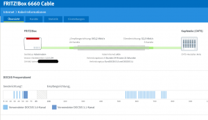

So, bei mir wurde nun heute Nacht auch der 3.1 Docsis Upstream Kanal aufgeschaltet und dafür ist ein Docsis 3.0 Upstream-Kanal entfallen.
Beim Downstream ist leider alles beim alten geblieben. Im Downstream habe ich daher weitehrin nur 24 Docsis 3.0 Kanäle und keinen 3.1 ;-(
Im Übrigen scheint die Fritzbox 6660 einen Bug in der Kanalanzeige zu haben:
Denn zwar wird in der Übersichtsseite der neue Docsis 3.1 Kanal angezeigt (als "vewendeter Docsis 3.1-Kanal"); in der Kanalübersicht wird der eine Downstreamkanal allerdings nicht angezeigt.
Vielleicht ist die Fritzbox etwas dadurch "verwirrt" dass es hier keinen 3.1 Docsis Downstream-Kanal gibt und blendet daher die entsprechende Anzeige aus...(?)
Kann ich vielleicht irgendwo in einem Log der Fritzbox die Kanalwerte für den Docsis 3.1 Upstream-Kanal ablesen?
Hier die Screenshots:

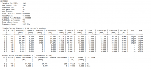

Nachtrag: Habe die Kanalwerte für den neuen Docsis 3.1 Downstream-Kanal im Support Log gefunden:
Was meinen die Experten hier?
Ich kenne mich mit den Docsis 3.1 Werten noch nicht so aus.
Sind die Werte OK?

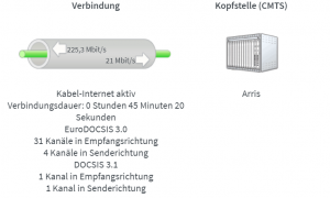

Seit 01:42 Uhr auch COCSIS 3.1 im Upload hier 51373 Lev NRW, nach angekündigten Wartungsarbeiten
Fritz Box 6591 Leihgerät VF

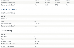

bei mir zeigt er sogar 58.8dBmV an , aber läuft
Und die anderen 4 Up Kanäle laufen mal wieder nur auf 16QAM, was sich aber ständig am Tag ändert auf 64QAM und 16QAM
Sind die Werte OK?
The numbers are fine. Your modem also tells the story why it is normal for the SC-QAM channels to be 6 dB higher than the OFDMA. There are two different power numbers: P(6.4) and P1.6. They really say the same, P6.4 is just 6 dB higher because it is reported over a wider range of frequencies - and is what most modems display for the SC-QAM channels.
