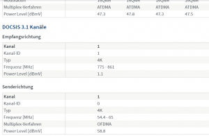

Seit Donald Trump ist Twitter anscheinend eine Fake-News-Schleuder: Ich halte die Screenshots aus Kabelroutern hier im Forum, die definitiv einen DOCSIS 3.1 UP-Kanal zeigen nicht für Fälschungen...

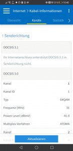

Und jetzt zum traurigen Teil
1000% keine Fake news.

Keine Fake News :)
