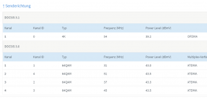

Hier in Düsseldorf erfolgte vor einigen Tagen auch die Aufschaltung des 3.1 Upstream Kanals. Mir ist jetzt aufgefallen, das bei einigen, die auch eine FritzBox haben, ein Frequenzbereich von ca. 54-65Mhz angegeben ist. Es mag vielleicht an der Fritz! OS Software liegen, dass die Anzeige bei 7.22 nun anders ist aber bei mir steht bei Frequenz nur "54Mhz":
Wenn man nun die Supportdaten herunterlädt, dann sieht man folgendes:
 Multi-Carrier (OFDMA) Channels: 2 (1 currently active) ID | Active | First Subcarrier | Last Subcarrier | Active Subcarriers | Gain | Power | FFT Size | | [MHz] | [MHz] | | [dB] | [dBmV] | ----+--------+------------------+-----------------+--------------------+--------+--------+----------- 0 | YES | 54.425 | 64.775 | 200 | 0.273 | 39.250 | 4K 1 | NO | 0.000 | 0.000 | 0 | 0.000 | 0.000 | None
Warum zeigt AVM in 7.22 nur "First Subcarrier" im Upstream an? Im Downstream wird doch auch der Frequenzbereich angegeben?
