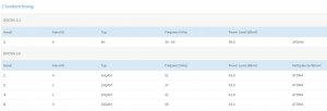

Viel interessanter finde ich die Kanalfrequenz und vor allem die Kanalbreite vom OFDMA...? Dachte diese wäre bei 10400kHz und um die 50MHZ angesiedelt (zumindest bei Arris).
Hier ist der Kanal ja 35000kHz breit und liegt deutlich niedriger im Frequenzband...
@THX1138:
Hattest du diesbezüglich Probleme beim TC4400 feststellen können?
  • Docsis 3.1 jetzt auch im Upload?!? Beitrag #914
ja mit den Angaben stimmt doch offensichtlich was nicht.
Die Center Frequenz liegt also bei 26,1MHz. Ohne mich da gross auszukennen sehe ich an meiner Fritzbox nur, dass die niedrigste Frequenz DocSIS3.0 bei 31MHz liegt - also OK, sind 26,1MHz jetzt nicht abwegig.
Passt aber überhaupt nicht mit einer Bandbreite von 35MHz.
Wenn ich die Hälfte zur Center Frequenz hinrechne, dann bin ich bei 43,6. Das kollidiert doch etwas mit den DocSIS3.0 Upstream-Kanälen im Screenshot von THX1138, wo Frequenz-mässig der nächste Kanal auf 30,8MHz liegt und selber auch noch 6,4MHz breit ist :(

Der OFDMA ist in TaFDM konfiguration, er teilt sich das Spektrum mit den SC-QAM Kanälen.

Bei mir wurde heute Nacht auch der Upload auf Docsis 3.1 umgestellt. Erstmal bin ich wenig begeistert. Ich kann mich kaum erinnern mal weniger als 50Mbit/s gemessen zu haben. Jetzt kommen noch 20-40Mbit/s an - stark schwankend. Ich hoffe das wird wieder besser.
  • Docsis 3.1 jetzt auch im Upload?!? Beitrag #922
könntest mal dein leitungswerte posten ?
  • Docsis 3.1 jetzt auch im Upload?!? Beitrag #924
  • Docsis 3.1 jetzt auch im Upload?!? Beitrag #925
Ich nehme mal an auf der Hauptseite steht bei CMTS Casa ?
QAM16 auf den SC sieht etwas rauschig aus auf der Leitung.
In den Support daten kann man wohl nun sehen wie der OFDMA Moduliert.
Ja, vorher hatte ich wenigstens auf 2-3 Kanälen QAM64. Hat die Kopfstelle etwas damit zu tun?
