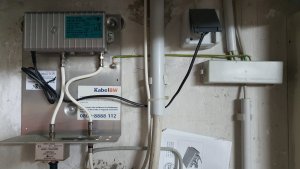

Nein, so einen Stecker kann ich nicht erkennen, siehe Foto vom Hausverteiler oben...
  • Multimedia-Dose an Koaxialkabel Beitrag #12
Auf dem Foto ist nicht der HVT zu sehen, sondern nur der Verstärker. Du musst dort nachschauen, wo alle Kabel in die Wohneinheiten abgehen.

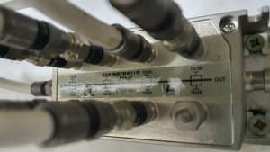

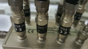

ahh, danke! Habe den Kabelstrang verfolgt - und sehe diesen Verteiler bewusst zum ersten Mal :) ... kannst du da potenzielle Filter erkennen ?

  • Multimedia-Dose an Koaxialkabel Beitrag #14
Jo, auf Bild 2 sind ja überall Rückkanalsperrfilter drauf.
  • Multimedia-Dose an Koaxialkabel Beitrag #15
o.k, dann entferne ich den Filter einmal. Ich berichte, dauert aber ein wenig, bekomme den Stecker bislang nicht raus.... vielen Dank für deine Hilfe, das ist klasse!

Mit einem bzw. 2 Gabelschlüssel (zum gegenhalten) kannst du den Filter bzw. den F-Stecker vom Filter/Verteiler einfach abschrauben.
  • Multimedia-Dose an Koaxialkabel Beitrag #19
Je nach Dichte der Stecker in der Nachbarschaft kommt man mit einem normalen Gabelschlüssel da nicht 'dran.
Es gibt andere Werkzeuge, mit denen das besser funktionieren könnte ...
Da muss ein "Spezialist" die F-Stecker aufgeschraubt habe, wenn man die so schlecht lösen kann: Das korrekte Anzugmoment ist 3,4 Nm (1 kg Gewicht an einen 35 cm langen Hebel) ....

Hallo zusammen, es hat geklappt - ich habe den Filter entfernt und jetzt funktioniert an der Dose der Datenanschluss! Vielen Dank für Eure Hilfe! Die Unterstützung hier ist wirklich klasse!
