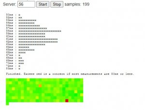

Mein Puma-6 Test (Synology 2600ac -> Connect Box im Bridge Mode)
36ms : x
37ms : xxx
38ms : xxxxxxx
39ms : xxxxxxxxx
40ms : xxxxxxx
41ms : xx
42ms : xxxxxxx
43ms : xxx
44ms : xxxxxxxx
45ms : xxxx
46ms : xxxxxx
47ms : xxxxxxx
48ms : xx
49ms : xxx
50ms : xxxxx
51ms : xxx
52ms : x
53ms : x
55ms : x
56ms : xxx
58ms : x
59ms : x
64ms : xx
68ms : xx
70ms : x

Zum PUMA Test:
Beim "Wundermodem" TC4400 sieht der Test gegenüber einer gepatchten ConnectBox nicht besser aus 😉
Macht euch wegen dem gefixtem PUMA-Bug nicht verrückt 🤪

hmm und woher kann das sonst kommen? Is erst aufgetreten seitdem das alte Arris Modem gegen die Connect Box getauscht wurde und ich dachte halt wegen Hoher Latenzen und Packet Loss wärs der Puma Bug.
hab jetzt viele dieser Tests laufen lassen, die meisten sahen so aus, also eigentlich nicht so schlimm:
53ms : xxx
54ms : xxx
55ms : xxxx
56ms : xxxxxxxxx
57ms : xxxxxxxx
58ms : xxxxxxxxxxx
59ms : xxxxxxxxxxxxxxx
60ms : xxxxxxxxxxxxxxxxx
61ms : xxxxxxxxxxxxxxx
62ms : xxxxxxxxxxxxxxx
63ms : xxxxxxxxxxxxxxx
64ms : xxxxxxxxxx
65ms : xxxxxxxxxx
66ms : xxx
67ms : xxxxxxxxxx
68ms : xxxxxxxxxx
69ms : xxxx
70ms : xxxxxxxxx
71ms : xxxx
72ms : x
73ms : xxx
74ms : xxx
75ms : xx
76ms : x
79ms : x
80ms : x
91ms : xxx
100 - 149ms :xx
150 - 199ms :x
dann allerdings gibt es ab und zu Ausreißer die so aussehen
27ms : x
37ms : x
52ms : x
53ms : x
54ms : xx
55ms : xxx
56ms : xxxxx
57ms : xxxxx
58ms : xxxxxx
59ms : xxxxx
62ms : xxxxxxxxxxxxxxxxx
63ms : xxxxxxx
64ms : xxxxxxxxx
65ms : xxxxxxx
66ms : xxxxx
67ms : xxxxxxxx
68ms : xxxxxxxx
69ms : xxxxxxx
70ms : xxxxx
71ms : xxx
72ms : xxx
73ms : xxxx
74ms : xxxx
75ms : xxx
76ms : xxxxx
77ms : xxx
78ms : xx
79ms : x
81ms : xx
85ms : x
88ms : x
93ms : xx
95ms : x
96ms : x
97ms : x
100 - 149ms :xxxxxx
150 - 199ms :xxxxxx
200 - 249ms :xxx
250 - 299ms :xxxxx
300 - 349ms :x
350 - 399ms :xxx
400 - 449ms :x
450 - 499ms :xx
was bei dem Online Game extrem stört z.b. beim Fliegen oder Fahren wird es dann unkontrollierbar. Dort geht dann Packet loss hoch und der Ping wird sogar noch höher als bei dem Test hier. Das geht dann vllt. so 5 Sekunden und dann is is wieder für eine gewisse Zeit Ruhe.

Das war auch vorher schon so und wird es auch immer sein, beim Puma Bug ist es halt extremer als ohne aber das die Latenz extreme schwankt liegt am Shared Medium das Kabel nun mal ist.
  • Modem: Zwangsaustausch des TC Beitrag #68
Das liegt an der Seite bzw den Servern davon, da gibts keine in Deutschland. Er zeigt mir immer random artig andere Server an die angeblich "am besten" also am nähesten sind, das auch oft falsch.
Je nachdem wie ich den Test mal starte und welchen Server ich nehme komm da unterschiedliche Ergebnisse raus.
