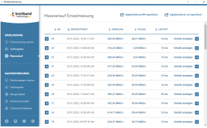

anbei noch die Messübersichten der letzten Tage

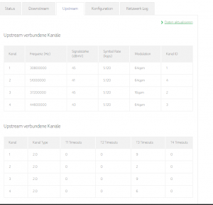

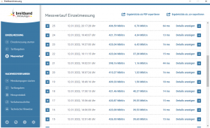

so - aktuell ist es wieder soweit und so wie es schlecht war ist es wieder super!
anbei die Messstrecke gerade und die Upstream Übersicht der ConnectBox Jemand eine Idee?
Ich teste mal parallel dazu am PC meines Sohns wenn es auftritt. Vielleicht liegt es ja auch an meinem PC

Wie schauen die Werte der Up-Kanäle in der Web-GUI der Connectbox aus? Noch alle vier Kanäle da? Weitere Kanäle auf 16qam zurückgefallen? Ein Kanal steht bereits beim mittäglichen Screenshot auf 16qam

@MartinP_Do
sieht genau gleich aus wie heute Mittag - egal ob Upstream bei 0,8 Mb/s oder bei 39 Mb/s. Jetzt übrigens ist alles wieder bei 39 Mb/s

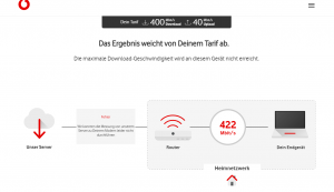

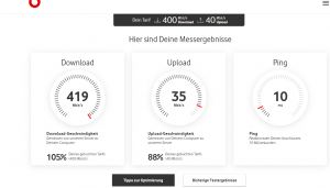

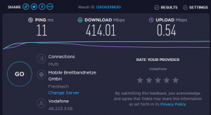

nicht erklärbar es geht wieder los (pünktlich kurz vor 17 Uhr....) ohne dass im Haus etwas anderes genutzt wird als zuvor. Das ist doch nicht normal. An Home Office kann das ja nicht liegen da tagsüber alles auf maximal läuft und gut ist...... bis 17 Uhr halt - und nun plötzlich wieder top (VF Test 3) - oder sind das nur Anzeigefehler von der Box verursacht? Bisher ist mir deshalb noch kein stream in die Knie....... seltsam

Entweder ist das eine von Außen induzierte Störung, oder da drücken mehrere oder ein Anschluss eine hohe Last durch den Upstream, sodass es eine schlichte Überlastung ist.
Treten die Störungen immer nur an Werktagen auf, oder auch am Wochenende?
Wenn nur an Werktagen, könnte es sein dass da jemand im Homeoffice Feierabend macht, und mal eben die Arbeitsordner seines Dienst-Rechners auf eine Firmen-Server sichert ...
EIGENTLICH kann ein einzelner Anschluss aber angesichts dessen, dass man aktuell nicht mehr als 50 MBit/s Up buchen kann keine Überlast auslösen ... das müsste dann schon Last von einer Handvoll mehr Anschlüsse gleichzeitig sein ...

Während der Download immer sehr gut bleibt - geht der Upload echt von 39 Mb/s auf 0,5 Mb/s und dann wieder auf 37 Mb/s und dann wieder auf unter 1 Mb/s - dies bleibt dann bis nach 23 Uhr
Bitte schaue mal meinen neuen Test an
