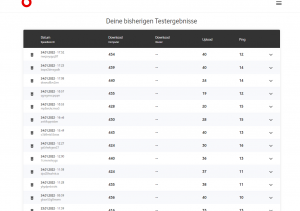

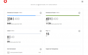

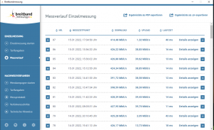

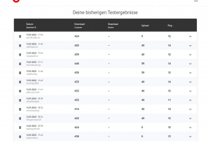

  • Wie mit Vodafone umgehen, bei schlechtem Upload Beitrag #55
es geht schon wieder los..... pünktlich wie immer

  • Wie mit Vodafone umgehen, bei schlechtem Upload Beitrag #56
Bei mir wurde das Ticket nun geschlossen, die Einstrahlung wäre beseitigt. Leider nicht, der Upload ist nach wie vor schlecht, der Download top.
Ich habe daraufhin nochmal die Business-Hotline angerufen, erst war die Mitarbeiterin recht freundlich, dann beharrte sie drauf es wäre nur ein Gerät an der Fritzbox angeschlossen, ich soll direkt am Modem messen, das könne nicht sein. Die Werte wären in Ordnung. Sie wurde dann immer unfreundlicher, warum weiss ich nicht. Aktuell sind 3 der 5 Kanäle auf 16 QAM, die anderen zwei 64. Wahrscheinlich gingen ihr dann die Argumente aus...?
Sie wollte mir dann ein kostenpflichtiger Techniker schicken. Das Gerät an der Fritzbox ist übrigens ein Gigabitswitch. Gemessen habe ich auch mit einem PC direkt an der Fb. Auch an dem das gleiche, Download top, Upload flop. Habe ich der Hotline natürlich gesagt.
Den Techniker kann Sie erstmal behalten. Mittlerweile ist mir das echt zu blöd. Letztes Jahr hatte ich rund 8 Mal nen Techniker da.

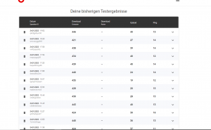

meine Störung scheint behoben wie es scheint :p oder der Upload streamer hat Urlaub;)
