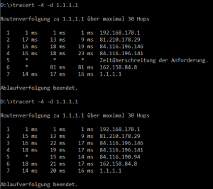

 2 15 ms 13 ms 9 ms 81.210.178.29
Ich habe jetzt kein windows und kann tracert nicht vergleichen, aber m. E. wird es so sein, dass tracert die hops mit 100% packet loss nicht anzeigt.
Das wäre dann der 2. hop, mit der IP .29 (gestern noch .30) am Ende.

Es ist doch eigentlich immer an der 5. Stelle bei der 84.116.190.94.
Worauf lässt denn so etwas schließen?
  • Alle 24 Stunden Probleme beim Seitenaufbau Beitrag #54
Nein, denn man muss unterscheiden zwischen sporadischem timeout (teilweise oder vollständige Zeitüberschreitung) [***] und niemals eine Antwort bekommen [???].

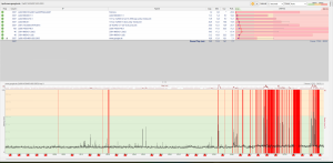

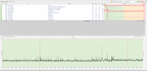

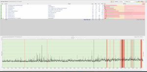

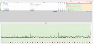

Ich habe heute mal meinen Rechner direkt an die FritzBox angeschlossen, WLAN deaktiviert und die angefügten Messungen gemacht.
Was mir auffällt ist, dass bei den IP4 Verbindungen sehr viele Paketverluste bei HOP1 sind, was doch nicht normal ist, oder?
Bei den IP6 Verbindungen nehmen dafür die kompletten Paketverluste in den Abendstunden zu und bei HOP1 ist weniger.
