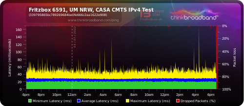

P.S. Muss wohl beim Umstöpseln an der Fritzbox an das Netz-Kabel gekommen sein. Jedenfalls hat sie vor 20 Minuten einen Neustart hingelegt.
Zwar keine neuen IP-Adressen. Aber der rote Balken hat schon eine gewisse Breite. Mal schauen, ob sich das wieder normalisiert....
