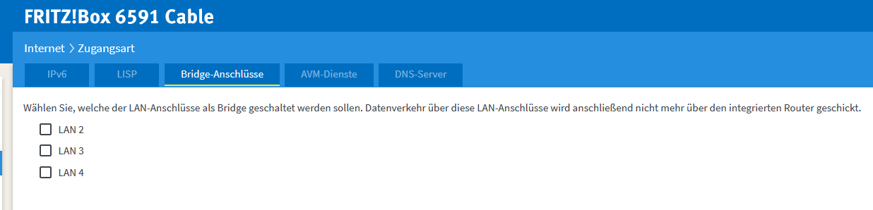

@MartinP_Do Oder, du könntest deine FB mal testweise in den BridgeModus setzen. Dann sollte der Netbios-Filter auch aus sein.

Ist es nicht bei der Fritzbox eher so, dass man nur einen der LAN-Port zum "Bridge-Port" erklären muss, und auf den anderen Ports und über WLAN läuft es unverändert weiter, wie vorher?
  • Neue Provisionierung führt Portfilter ein Beitrag #208
Ja, dann sollte das doch sehr einfach zu testen sein, oder?
  • Neue Provisionierung führt Portfilter ein Beitrag #209
Habe es gerade versucht, so einfach ist es auch nicht. Windows 10 Notebook direkt an den auf Bridge gesetzten LAN3 Port gesteckt, WLAN am Notebook ausgemacht, und geschaut was passiert - merkwürdige Sachen:

Ping IPv6 funktioniert, IPv4 nicht.
Jetzt muss ich aber an den Schreibtisch ...
Muss mich wohl einlesen, wie man einen Windows Rechner direkt an einem Bridge Port zum Fliegen bekommt....

Beim zweiten Versuch keinen Erfolg mehr gehabt ...

Jetzt der Test mit der neu gestarteten Fritzbox.
Verbindungsspezifisches DNS-Suffix: cable-vf.de
IPv6-Adresse. . . . . . . . . . . : 2a02:xxxxxxxxxxxbf
Verbindungslokale IPv6-Adresse . : fe80::ac42:92b3:86ea:7201%17
IPv4-Adresse . . . . . . . . . . : 88.xxxxxxxxx15
Subnetzmaske . . . . . . . . . . : 255.255.255.0
Standardgateway . . . . . . . . . : fe80::217:10ffxxxx1%17
Drahtlos-LAN-Adapter LAN-Verbindung* 8:
IPv6 geht raus, IPv4 nicht ...

C:\Users\Johannes>ping 8.8.8.8
Ping wird ausgeführt für 8.8.8.8 mit 32 Bytes Daten:
Antwort von 192.168.2.20: Zielhost nicht erreichbar.
Bin ratlos ...
