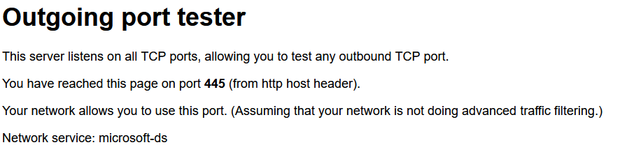

klinke mich hier mal ein.
Ich kann mit neuem Configfile auf den Port zugreifen.
Allerdings habe ich seitdem IPv4 only.

  • Neue Provisionierung führt Portfilter ein Beitrag #43
Uff... Wieso denn IPv4 only? Statt vorher was?
Und mit eigenem oder Leihgerät? Bridge-Mode oder nicht?

@SCWfan06 Das würde für die Theorie sprechen, dass bei (eigenen) Kabel MODEMS (die FritzBox ist ja auch ein Router) eventuell nicht gefiltert wird.
