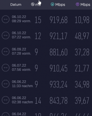

also ich habe eine Fritzbox 6660 von Vodafone (Leihgerät) und auch dieses neue komische Config file dcxxxxxxxxe1_5cxx0xxxxxxxxxxxxxxxxxxxxf95xx3a.cm. Die Ports gehen bei mir ebenfalls nicht.
Ich komme aus Hessen, habe den Cable Max 1000 und DualStack.
Was mir aufgefallen ist das bei dem neuen Configfile auch der Speed angepasst bzw. reduziert wurde im Upload.
Vorher: ↓ 1097,7 Mbit/s↑ 54,8 Mbit/s
Nachher: ↓ 1126,4 Mbit/s↑ 52,5 Mbit/s
Könnt ihr das bestätigen?
↓Empfangsrichtung: 1126,4 Mbit/s
31 Kanäle
↑Senderichtung: 52,5 Mbit/s
5 Kanäle
Box sh Signatur ...
Speedtest im Upload ist aber seit der Aufschaltung des 35 MHz breiten OFDMA nur noch selten in der Nähe von 50 MBit/s. Das war vorher mit 5 x SC-QAM überhaupt kein Problem...
  • Neue Provisionierung führt Portfilter ein Beitrag #97
Ich habe bei mir noch kein OFDMA im US, lediglich 2 im DS.
Wie gesagt wurde das verändert. Es gab zwar mehr DS aber dafür weniger Puffer im US. Der Sinn dahinter würde mich interessieren.
Das zeigt einmal mehr, dass nicht nur der Name, sondern auch der Inhalt des Config-Files verändert wurde! (Was bei VF selbst im Second Level nicht bekannt ist)
Über den Sinn können wir nur spekulieren.
Upload ist nunmal das "knappere Gut" im Kabelnetz.
