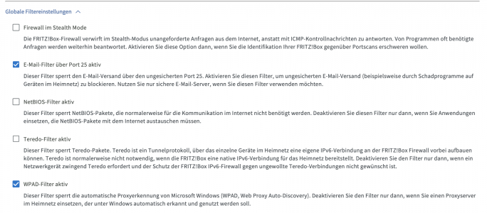

Bei mir siehts an meinem Anschluss und CrowdTest Anschluss folgendermaßen aus.
FritzBox 6660 (Eigene / DS):
-rw-r--r-- 1 root root 1036 May 17 20:53 cust-own_1000000_50000_ds_sip_wifi-on.bin
-rw-r--r-- 1 root root 1036 May 17 20:53 docsis_config.bin
135, 137, 138, 139, 445 = Nicht erreichbar
3127, 9898, 4444 = Erreichbar
user@MBP ~ % curl portquiz.net:137
curl: (28) Failed to connect to portquiz.net port 137: Operation timed out
CrowdTest VF Station WiFi 6 (DS-Lite):
135, 137, 138, 139, 445, 3127, 9898, 4444 = Erreichbar
Port test successful!
Your IP: 95.2XX.XXX.XXX
EDIT:
Nach Deaktivierung des NetBIOS-Filters in meiner FritzBox 6660, funktionieren nun auch hier alle Ports.
Your IP: 176.19X.XXX.XXX
user@MBP ~ % curl portquiz.net:445

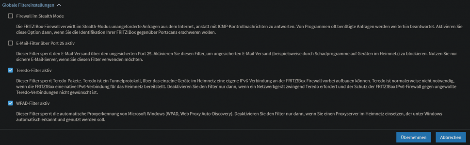

Wie hast du den Netbios-Filter in der FritzBox deaktivieren können? Gab es die Option bei dir im Webinterface!?
Jap, ist sichtbar. -> Version: FRITZ!OS:07.39-96595 BETA
