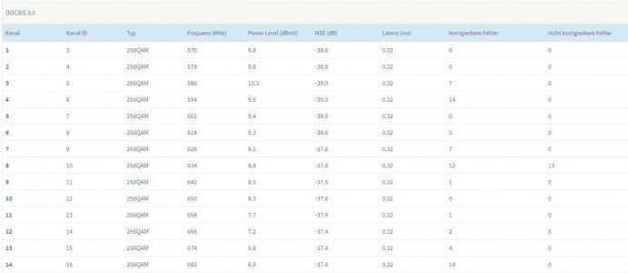

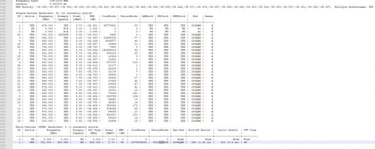

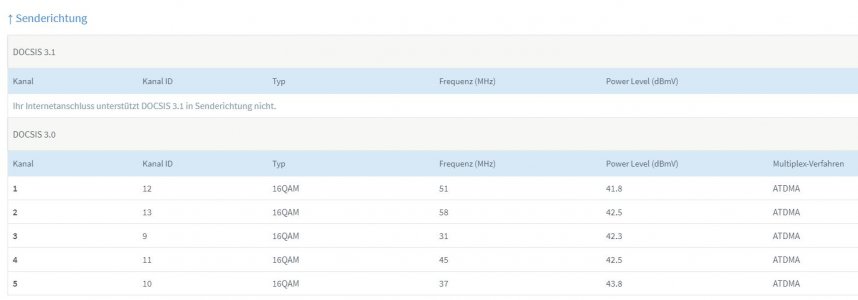

Hier PLZ 777* seit 2-3 Wochen starke Probleme mit dem Upload. Liegt i.d.R. bei 8-20 MBit/s bei gebuchten 50. Download stabil 800 -980 Mbit/s. Vodafone ist richtig "lustig".
Schicken Techniker her, der sagt Problem liegt an schlechter Leitung von draußen, soll an den Fieldservice gehen, er kümmert sich drum. Gestern war die Leitung mal kurz Weg, angeblich Störung behoben. Seit dem noch schlechter 2-8 Mbit/s. Melde es heute wieder der Hotline, nach Stromreset wieder Ticket erstellt. Das wurde gerade geschlossen mit folgender SMS:
Lieber Vodafone-Kunde, nach technischer Pruefung liegt kein Fehler seitens Vodafone vor. Bitte ueberpruefen Sie Ihr(e) Endgeraet(e) und auch deren Verkabelung. Bei Fragen zu Ihren Endgeraeten wenden Sie sich bitte an Ihren Hersteller oder Fachhaendler. Hilfe zur Konfiguration und Anschluss der Geraete bekommen Sie auch im jeweiligen Geraetehandbuch. Ihr Vodafone-Team
Vodafone West, Ex Unitymedia, BW. Vielleicht kann ja mal jemand über die Leitungswerte schauen!?
Danke und Grüße
Mike
  • Störung in BW Beitrag #28
die Pegel vom upstream sehen im Modem unauffällig aus. Aber das ist beim upstream kaum bewertbar von Kundenseite aus. Dazu braucht man die Infos, welche das CMTS über das Segment hat. Und die meisten Techniker haben nicht die Möglichkeit, da was groß auszulesen.
Ich mein, alle upstreamkanäle laufen auf 16-qam. das zeigt schonmal, dass die qualität des rückkanals eher schlechter natur ist. Wenn das Segment dann noch einigermaßen groß ist brauchts ned viel um den upload dicht zu machen. Glaub netto bandbreite von einem 6,4mhz breiten upstream kanal bei 16-qam sind ~20mbit. d.h derzeit hat euer rückkanal ne verfügbare Bandbreite für alle Kunden im Segment von 100mbit. Wenn da zwei leute mit 50mbit was hochladen is schicht und das QoS vom cmts kastriert jeden upstream, der bei ihm aus dem Segment ankommt.

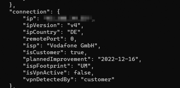

hier in 70xxx Großraum Stuttgart moduliert der Upstream auf allen Kanälen nur noch mit QAM16 daher liegt der Upload nur noch bei 6-40 MBit je nach Tageszeit.

am 16.12 ist wohl ein Nodesplit bei uns angedacht.Ist aber auch schon 3x verschoben worden bei uns.Mal schauen ob es dabei bleibt.
ist schon wieder draußen und damit wohl auch verschoben.... :-(

bei uns noch drinnen.
  • Störung in BW Beitrag #37
:-D jetzt ist es tatsächlich wieder drin, vorhin stand noch "null" drin
  • Störung in BW Beitrag #38
Wahrscheinlich haben die gerade mitgelesen und bemerkt das wir :mad::mad::mad:

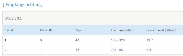

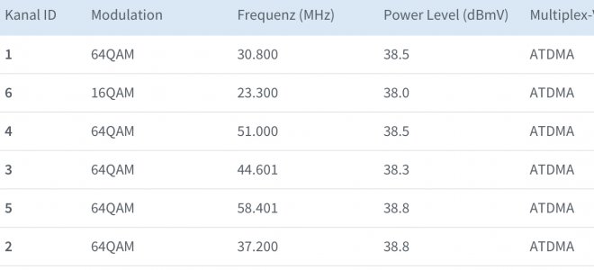

  • Störung in BW Beitrag #43
interessant du hast ein zusätzlichen SC-QAM auf 23Mhz
Ja, der wurde in der Pandemie aufgeschaltet. Hatte das schon hier beschrieben
Docsis 3.1 im Upstream scheint hier (vorerst?) nicht zu kommen. Aber vielleicht so ja auch besser als schlechtes Docsis 3.1…
