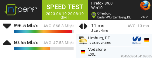

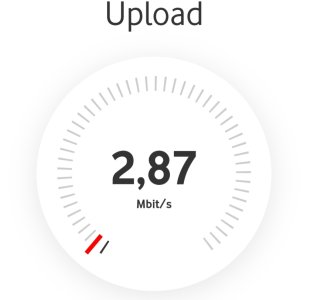

Heute wieder übel im Upload...
Download 989 Mbits, Upload bei 2,8.

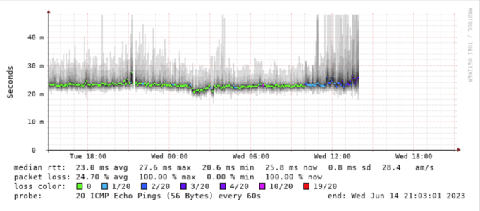

  • Störung in BW Beitrag #216
Mein Anschluss ist jetzt seit 7 Stunden offline. Ich frag mich ja was da wieder los ist.
Erst Paketloss und dann komplett tot.
Interessant, gestern um genau 13:00 ist auch mein unprovisioniertes TC4400 Modem auf allen Kanälen auf "partial Service" gegangen
Da Deine Meldung von 20:00 war, passt das genau.... Die Fritzbox hat nur kurz die Verbindung verloren, und sich dann wieder verbunden ...
Seit der Unterbrechung lässt sich die Fritzbox über IPv4 von außen über Thinkbroadband nicht mehr anpingen ... Alles rot ... IPv4 Adresse passt noch ...
