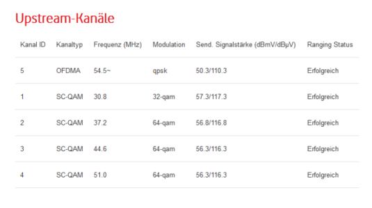

Ich habe jetzt seit einigen Monaten das Problem, das fast jeden Tag das Internet zufällig ausfällt, aber immer nur für 1-2 Minuten. Darauf habe ich mal ein Script laufen lassen auf meinem OpenWRT Router das die Ausfällt mitloggt, das sieht nun so aus:

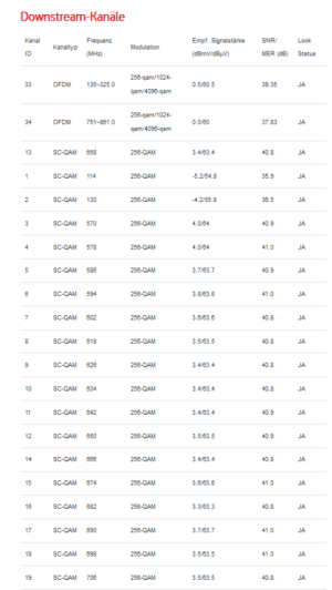

Meine Modemwerte sind wie folgt, auf einer VFS Wifi 6 von Technicolor:
Firmware-Version: 19.3B80-3.5.12
Produkt name: CGA6444VF
Dualstack
Jemand ne Idee woran das liegen könnte oder was ich machen könnte? docsis verlust scheint nicht vorzuliegen, sonst bekomm ich auch immer 1000/50 beim speedtest.
  • Fast jeden Tag Internet weg für 1-2 Minuten Beitrag #2
Hat die Box nen Log das docsis Ereignisse aufzeichnet?
Du wohnst in NRW oder? Dort darf die Signalstärke im upstreams etwas höher sein, jedoch finde ich 55dbmv trotzdem etwas hoch.
Laut @Bastler 's Post liegt dein upstream außerhalb der range

Lass von einem Techniker den upstream checken, der liegt außerhalb der range bei dir.

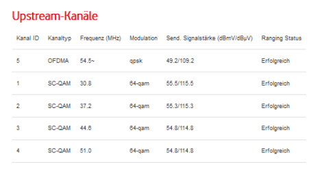

Das Modem macht das, was das cmts ihm vorgibt. Wenn die Leitung derart gedämpft ist dass das cmts das Modem kaum versteht, weißt es das Modem an, in die Leitung zu schreien.
Gut möglich dass es für dem ofdma zu viel des guten ist und dort permanent Profile flapping betrieben wird und dein Gerät deswegen immer kurz die Verbindung verliert bzw. Neu initialisieren muss.
Ganz ohne Kontakt zu Vodafone wird es nicht gehen. Anrufen, sagen dass du Verbindungsabbrüche hast und der upstream manchmal Probleme macht und sie den Fokus auf die upstream Werte legen sollen.

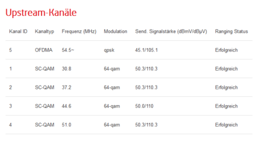

Ich hab mal das Kabel abgezogen und neu reingesteckt jetzt scheinen wie Werte noch höher zu sein

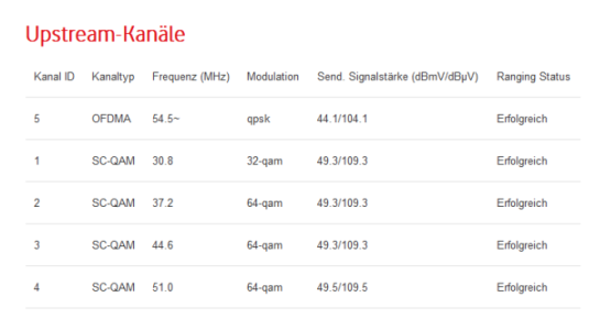

Seit dem ich das Kabel mal kurz abgezogen habe gabs nur noch 1 Unterbrechung aber wohl Zufall.
Wie Werte sind etwas runter gegangen

Ein TX mit 55 dBmV kann halt auch unter Umständen an einer geschalteten Dämpfung wegen Rückwegstörer liegen.
Bringt aber nichts hier rumzuraten, das bekommt man nur vor Ort bzw. zumindest mit Störungsmeldung bei VF raus.

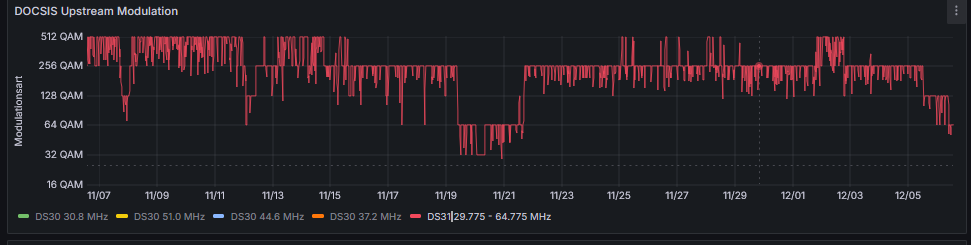

"qpsk" im OFDMA klingt komisch ... oder ist ein Darstellungsfehler der CGA6444...
Meine Fritzbox zeigt mit aktuell nur 64QAM für den OFDMA an... wechselt ständig, wenn ich meinen Skript und Grafana trauen kann ... hier die letzten 30 Tage:
  • Fast jeden Tag Internet weg für 1-2 Minuten Beitrag #25
Das mit dem "qpsk" Im Upload beim OFDM Channel ist irgend eine Sonderheit/Anzeigefehler von der VFS, das war schon immer so.
