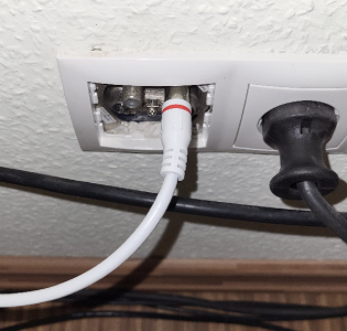

  • Fast jeden Tag Internet weg für 1-2 Minuten Beitrag #78
Ich glaube ich habe soeben zufällig das Problem bzw die Ursache gefunden. Ich hatte ja ein neue Kabel aufgesteckt was ich noch hatte. Und habe soeben den Stecker an der Dose ganz leicht, vielleicht 5-10mm im Uhrzeigersinn gedreht ohne es auszustecken, und zack Internet weg, 1 Minute später wieder da.
Also vermutlich Oxidation am Stecker der Dose? Leichte Vibrationen oder Temperaturänderungen beim Heizen könnten das vermutlich schon triggern wenn es mal 17°c ist und ich dann heize auf 21°c vielleicht?
Hat jeder Techniker ne Dose dabei im Wagen die er tauschen könnte? Ob ich ihn dazu bewegen kann? Vielleicht sind diese Quick Stecker aber auch nur Mist?

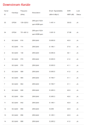

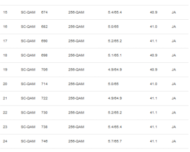

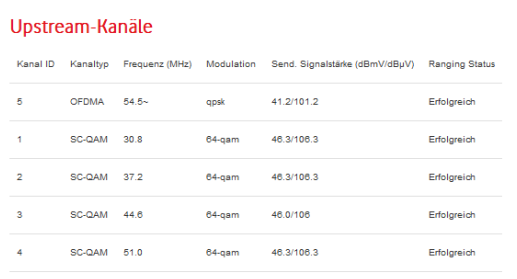

  • Fast jeden Tag Internet weg für 1-2 Minuten Beitrag #79
Gestern am frühen abend waren die Werte besser.
Mehr Power (und dadurch besserer SNR) auf 114 + 130 Mhz (musste 6db Entzerrer gesetzt werden)
und der Rückweg runter auf ~34 dBmV.
Lief ganz gut mit dem niedrigen Power Level im Rückweg.
Aber dann gegen 5 Uhr morgens wurden die Werte wieder schlechter :|
Ja so Zeug haben die immer mit dabei und wenn du ihm den Hinweis gibst, tauscht er sie mit großer Wahrscheinlichkeit auch aus.
Das Optimum sind auch die f Stecker zum schrauben

Bei der aktuellen Belegung gelten die 105dBµV pro Kanal, mehr muss man überhaupt nicht wissen zum Einpegeln.
Aktuelle Belegung wäre?
4x64QAM + OFDMA oder 5x64QAM?
Wären es bei der 5er-Variante dann 104dbuv pro Kanal?
Wenn die Deemphase am HÜP genutzt wird, wird der Rückweg um ~1,5db gedämpft.
Sollten die ~1,5db mit einberechnet werden? Also statt 104dBµV/105dBµV dann 106dBµV/107dBµV?

Tja. Techniker hat nichts gebracht. Er war ja letzten Freitag hier, und hat die Dose getauscht in der Wohnung. Es war übrigens in der Tat ein Wackelkontakt in der Dose und er meinte auch die Dose wäre gar nicht für Gbit Internet geeignet gewesen. Nach Dosen Tausch meinte der Techniker er sieht keine Störung an der Dose. VF hat danach direkt das Ticket geschlossen.
An den Schaltkasten im Keller ist er aber nicht gegangen, er hatte auch keinen Schlüssel für den Kasten womit er den aufbekommen hätte. er meinte er sei da nich zuständig und das wäre meine Angelegenheit das zu regeln mit dem Anbieter oder Vermieter, weil der Kasten nicht im Eigentum von Vodafone ist sondern von irgend einem anderen Kabelbetreiber, es wird nur das VF Signal eingespeist.

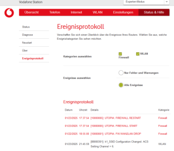

  • Fast jeden Tag Internet weg für 1-2 Minuten Beitrag #94
hat der router kein gescheites log, das DOCSIS Ereignisse abspeichert?
  • Fast jeden Tag Internet weg für 1-2 Minuten Beitrag #95
Natürlich NICHT! Es gibt KEINE Einsicht als Kunde in der VFS. NICHTS! Kein log zu docsis abbrüchen, kein log zu paket loss, kein log zu nicht behebbaren fehlern, kein log zu disconnects. nichts. nur log zu wifi und firewall das wars.
Wie Werte sind auch glaub ich gleich geblieben

Was'n Rotz. Also entweder es sind temporäre ruckwegstörer oder die VF Station hat nen Schatten. Wurde die Mal getauscht oder kannst du sie tauschen lassen?

hmm...
heute ist wieder schlechter...
114Mhz und 130Mhz wieder um ~7dBmV gefallen + uncorrectable errors,
vermehrt correctable errors auf allen Kanälen und OFDM Profile Wechsel Spam ist auch zurück.
Lief gut für so ca. eine Woche, wird wohl am Regen liegen.
