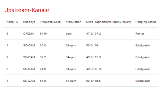

Ja der Upstream ist hier heute auch wieder ein bisschen hochgegangen + Schräglage.
Man kann sehen, dass das Modem zuerst mit ~45dbmv synct und dann direkt um 8db gedämpft wird.
Und die unteren Frequenzen scheinen ja mehr betroffen zu sein...

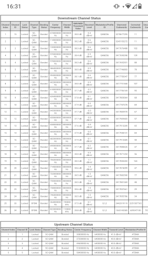

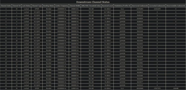

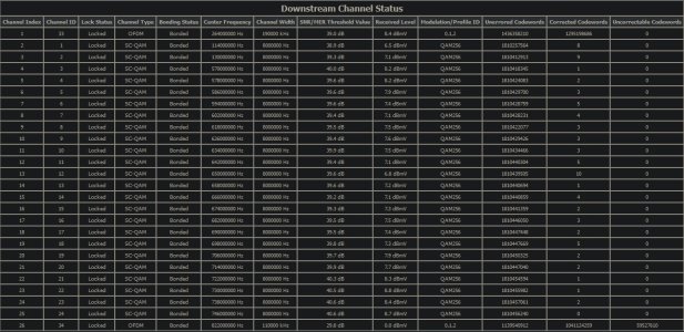

Hier mal meine aktuellen Werte (nach Verstärker Wechsel):
Die correctables und uncorrectables sind jetzt deutlich weniger.
OFDM Profil Wechsel ist auch deutlich weniger.
Vodafone Station zeigt für den oberen OFDM (822Mhz) ein Power Level von ~5dbmv und SNR von 38db.
Die Werte sind von einer Dose mit 6db Kabelsimulator, sehr kurze Leitung (für anderen Leitungen kommen die 7db Slope gut hin), um den Interstage Slope auszugleichen.
Glatter bekomm ich das Signal nicht hin....

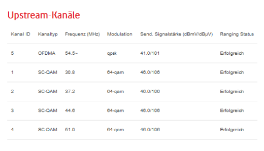

interessanterweise haben sich die Werte nach meinem Post geändert....
hmm.... jetzt brauchst wohl bisschen Entzerrung ...
Und die Schräglage im Upstream ist jetzt weg und die Power Level sind bei 38....

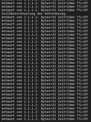

Wobei ich grad wieder ein Ping Aussetzer hatte
