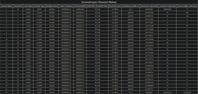

So sehen die Correctables/Uncorrectables dann aus:
Auch diese Delle bei beim Power Level/SNR um ~642 Mhz....

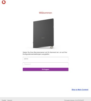

Was ich bemerkt habe es gab wohl auch ein FW Update 19.3B80-3.5.12 auf 19.3B80-3.5.13.
Bei mir gab es jetzt einen ganz merkwürdiges Update von 19.3B80-3.5.13 auf 5.0.2F-R18-RT.

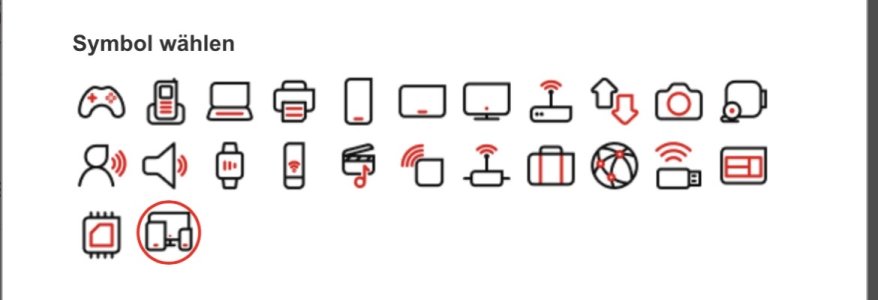

Unten rechts steht jetzt in allen Menüs „Skip to Main Content“ und die obere Grenze des OFDMA ist nun sichtbar.
Und die Icons wurden überarbeitet:
