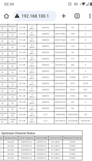

Wir haben auch seit geraumer Zeit ne ziemliche Schräglage im upstream. 8dbmv unterschied 30 und 58mhz

Hat die Box nen Log das docsis Ereignisse aufzeichnet?
Du wohnst in NRW oder? Dort darf die Signalstärke im upstreams etwas höher sein, jedoch finde ich 55dbmv trotzdem etwas hoch.
Laut @Bastler 's Post liegt dein upstream außerhalb der range
Extended Upstream Power mit 4 bounded Channels geht wohl bis 61dbmv....
Aber wird wohl per config auf 55 limitiert sein?
