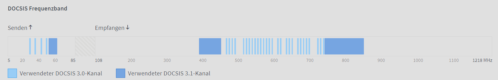

Umstellung bei mir auch durch.
Alt: 1756275049560.png
  • Deutschlandweite TV Frequenz-Umstellung Beitrag #6
Keine Spur von Vorbereitung auf den High Split.
  • Deutschlandweite TV Frequenz-Umstellung Beitrag #7
Also seit letzter Nacht nur noch 26 Downstream Känäle. Davor waren es 32. Upstream weiterhin bei 5.

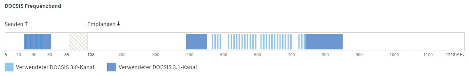

Das muss ich mich wohl doch dringend um die Kerbe in meinem Spektrum kümmern ...

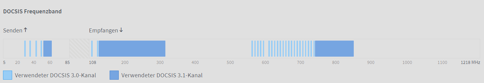

Vorhin hat sich der Router neu verbunden.
Heißt es, dass die Umstellung jetzt bei mir durch ist?
Vorher:
Nachher:
