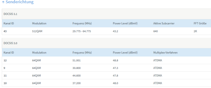

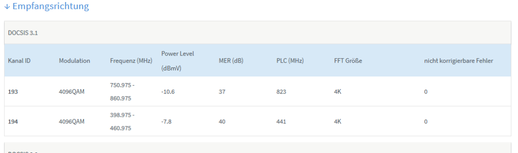

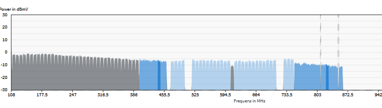

So, ich habe jetzt doch das Experiment gewagt, so sehen die Werte bei direktem Anschluss über ein Kabel am Doppelten Galvanischen Trennglied aus:
Upstream
Spektrum
Der Empfangspegel ist laut Fritzbox etwas niedrig, schon ein paar dB unter dem, was hier steht , scheint aber durchaus zu funktionieren.
Ich lasse das mal ein paar Tage in dieser Konfiguration für einen längeren Test laufen...Habe die vorherigen Empfangspegel nicht parat (aber ein Spektrum), und kann deshalb nicht auf das dB genau sagen, ob die überschlägige Rechnung mit den 18 dB hinkommt...

Der Suckout zwischen 108 und 177Mhz ist verschwunden, kam also von deinem Inhouse-Netz.
Der Powerlevel im Downstream ist sehr niedrig wenn da keine Dämpfende Komponente mehr zwischen HÜP und Modem vorhanden ist.
Das war der Hochpassfilter am Verstärker in der Leitung zum HÜP, der den Bereich unter 28 MHz sperrt, nach Ausbau war das Problem beseitigt ... Näheres steht weiter oben im Thread....
Derzeit keine negativen Auswirkungen durch den schwachen Powerlevel.
Das Einzige, was da noch zwischen HÜP und Fritzbox steckt, ist das doppelte Galv. Trennglied.
EDIT: Aktueller Stand ohne Hausverstärker 8 Stunden nach der direkten Kopplung der Fritzbox ohne Verstärker dazwischen.
KEINE nicht korrigierbaren Fehler in den 30 DOCSIS 3.0 Kanälen. 2 nicht korrigierbare Fehler beim unteren OFDM Band, einer beim oberen ....
MSE mehr oder weniger identisch zu vorher ....
Wenn die unkorrigierten Fehler auf 0 bleiben, ist alles andere egal. Wenn du unkorrigierbare Fehler hast, bringt Verstärkung nur etwas, wenn sich das positiv auf den MER auswirkt, dann sollte auch die Fehlerrate sinken. Aber ich bezweifle das.
Upstream-Pegel und -Modulation sehen jedenfalls einwandfrei aus.
Mit dieser Konfiguration müsstest du auch nichts weiter tun, wenn High-Split tatsächlich mal kommen sollte. Wenn Vodafone das "draußen" vorbereitet, dann läuft es auch sofort bei dir...
