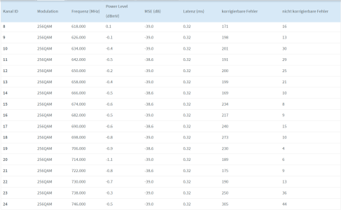

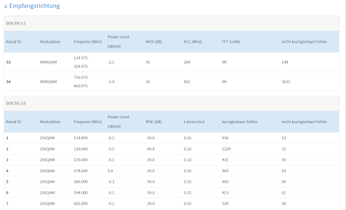

Servus,
ich weiß nicht, ob ich mit meinem „Anliegen“ hier richtig bin, aber hier (Hessen) war am 18.11.2025 diese besagte Frequenzänderung bzw. -umstellung und am Abend hat meine Fritzbox auf einmal mehrfach die Verbindung verloren.
Davor hatte ich im Downstream 32 Kanäle. Zwei im 3.1-Bereich mit der ID 31/32 und 30 im 3.0-Bereich mit der ID 1–30.
Jetzt fehlen im 3,0-Bereich 6 Kanäle, es werden nur noch 24 von ehemals 30 angezeigt und die Frequenzen der ersten beiden im 3,0-Bereich sind sehr merkwürdig.
Hier mal als Bilder:
Als ich von Vodafone hierzu Informationen wollte, schickte man mir einfach einen Techniker, der mir auch nicht helfen konnte, und als ich nochmal freundlich via Mail gefragt hatte, war ich auch nicht schlauer.
Könnte mir das hier bitte wer erklären, so dass ein Dummbatz wie ich das auch versteht?
Danke schonmal …

  • Deutschlandweite TV Frequenz-Umstellung Beitrag #113
  • Deutschlandweite TV Frequenz-Umstellung Beitrag #114
Im Gegenzug zu den verlorenen DOCSIS 3.0 Kanälen ist das untere DOCSIS 3.1 Band breiter geworden.
Wenn der Rückweg von 85 auf 208 MHz aufgeweitet wird, muss das aber geändert werden.

Hm, auf die Frequenzbreite vom 3.1 habe ich gar nicht geschaut, mich haben lediglich die 114.000 und 130.000 irritiert und dass die IDs der Fritte von 1–24 gehen und dann die 3.1-Kanäle bei 33/34 beginnen.
Was mir aber gerade auffällt, ist, dass die Pegel im 3.1-Bereich anders sind. Hatte davor 38/39. Kein Plan, wie relevant bzw. richtig die Pegel bei mir sind.

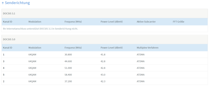

Hier mal mein Upstream:
