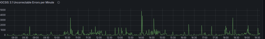

Die nicht korrigierbaren Fehler und die Sprünge in den Upstream-Modulationsarten sind ziemlich vogelwild, aber bisher keine merklichen Auswirkungen auf Latenz oder Datenrate
Modulationswechsel DOCSIS 3.1 Upstream über einen Tag
Nicht korrigierbare Fehler pro Minute DOCSIS 3.0 Kanal 114 MHz und 130 MHz über einen Tag
Nicht korrigierbare Fehler pro Minute DOCSIS 3.1 135..325 MHz (12 Stunden)1761241058209.png

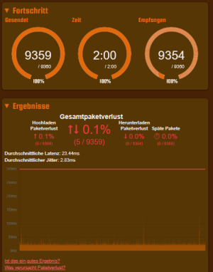

Seit der Frequenzumstellung beobachte ich eine gewisse Trägheit bei gewissen Webseiten...
Wie schon geschrieben gibt es auch viele nicht korrigierbare Fehler am unteren Ende des für Downstream genutzten Spektrums ab 114 MHz aufwärts...
Heute habe ich dann einen Packetlosstest gemacht, und auch da Paketverluste feststellen müssen.
0,1 % Packetloss im Upload bei Server in Deutschland, 2 Minuten Testzeit und Citrix ICA Preset.
Ping Jitter ist auch im Speedtest schlecht, der aber ansonsten unauffällig ist:

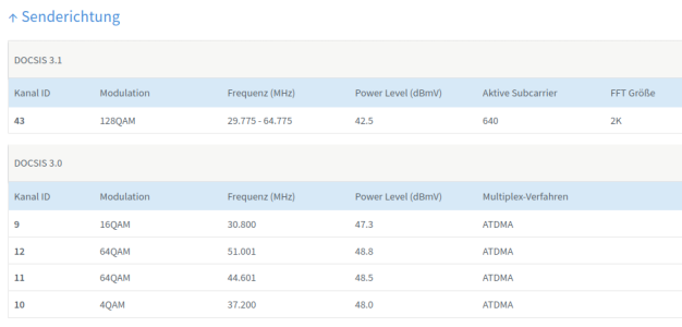

In einem anderen Thread schriebst Du, das Toleranzfenster läge bei ....
TX SC-QAM 40dBmV bis 50 dBmV
TX-OFDMA 34dBmV bis 46 dBmV
Natürlich würde ich das Fenster nicht verlassen wollen, würde es aber für besser halten, den
SC-QAM auf ca 43 dBmV und den OFDMA auf 37 dBmV einzupegeln, als auf 47 bzw. 43 dBmV..
