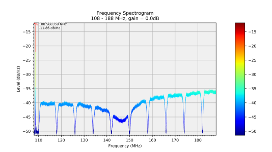

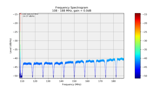

Ich habe jetzt mal eine Frage an die Techniker ..
Habe im demnächst wohl auch bei mir für DOCSIS 3.1 genutzten Spektrum eine "Delle" gefunden - die habe ich Aufgenommen mit der Fritzbox schon mehrfach gezeigt, und inzwischen aber auch mit einen RTL-SDR Windows-Programm aufgenommen ...
So sieht es an der Multimediadose aus:
Und so direkt hinter dem doppelten galvanischen Trennglied - da gibt es keine Delle:
Habe dann an verschiedenen Stellen der Signalkette weitere Spektren aufgenommen, und den vermutlich Schuldigen gefunden: Es ist ein Hochpassfilter zwischen Hausverstärker und Hausübergabepunkt.

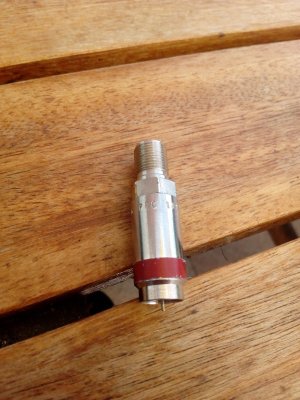

Bezeichnung "SHP 5-28", soll also wahrscheinlich das nicht genutzte Upstream Spektrum unterhalb 28 MHz sperren, und hat im oberen Spektrum einen Notch..
Falls es nach der Umstellung Probleme geben, fliegt das Ding raus ...
Ist bei einem Einbruch um 10 dB mit Problemen zu rechnen?
  • Deutschlandweite TV Frequenz-Umstellung Beitrag #29
Möglicherweise hat man den eingesetzt, weil da Störungen aus dem Hausnetz kamen. Scan doch mal am VerstärkerEINGANG(!) den Bereich 0-28MHz ab, ob das Hausnetz da irgendetwas funkt. Wenn da nix rausgefunkt wird, kannst du den Hochpassfilter auch gleich raus nehmen, da der dann gar nichts wegzufiltern hat.
Wie sieht es überhaupt mit dem Hausnetz aus, wird das gebraucht? Für DOCSIS ideal wäre, das Kabelmodem direkt statt dem Hausverstärker anzuschließen. Spart auch Strom, wenn du den Hausverstärker dann stilllegst.

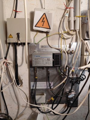

Ich habe es im Forum schon gefühlt 100 mal geschrieben, diese Filter werden nicht verbaut und gehören auch rausgenommen, wenn man sie irgendwo vorfindet.
Hier ist sogar noch die Version mit ohne Ring, also die allererste drin, die noch weniger verbaut oder dringelassen werden darf. Schon seit fast 15 Jahren.
"Später" (also seit mindestens 15 Jahren) hat man eine Art "Farbcode" erfunden, diese Filter bzw. der Nachfolger haben seitdem einen grünen Ring.
Aber selbst die müssen raus und dürfen auch im Normalfall nicht verbaut werden, und erst recht nicht "vorbeugend".
Die sind nur im Entstörungsfall und selbst da nur als aller letztes Mittel zugelassen.
Deswegen verstehe ich absolut nicht, wieso der dort überhaupt drin ist.
Handwerklich ist die Anlage ja nun auch ein ziemliches "Highlight" ;)

Ich habe daran auch herumgebastelt, aber der Grundaufbau ist von Unitymedia bzw. Tele Union ...
Hatte zwischendurch oben rechts einen Erdungsblock für 2 Sat-Leitungen mit draufgemacht, aber wieder stillgelegt, nachdem ich die SAT-Anlage Renoviert/Erweitert habe.
Die Antennenleitungen drumherum sind von der alten Kabel-TV-Verkabelung aus Ende der 1980er. Ist alles totgelegt, und könnte ich eigentlich die Wand hoch zurückbauen so weit es geht...
Das Doppelte Galvanische Trennglied habe ich besorgt und eingefügt - das hat der Techniker 2014 beim Modernisieren des Anschlusses für Kabel-Internet nicht eingesetzt ... Isoliergehäuse vergessen zu bestellen, und eine normale Baumarkt-Verteilerdose stattdessen aus der Bastelkiste gezogen für den Berührungsschutz ...
Den Filter werde ich dann wohl morgen früh ausbauen ... derzeit gäbe es Mecker von der Familie, wenn ich "das Internet abschalte" ;-)

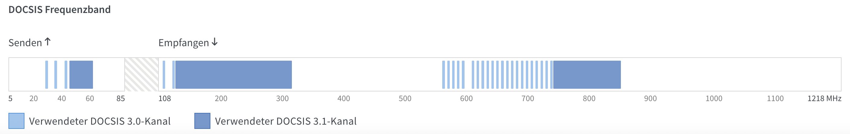

Hier in Köln (Dellbrück) gab es diese Nacht auch Wartungsarbeiten, da hat man uns wohl einen Upstream-Kanal entfernt + 6 Downstream-Kanäle.
Sind jetzt nur noch 4 anstatt 5 im Upstream sowie 24 + 2 im Downstream
Downstream:
24x DOCSIS 3.0 + 2x DOCSIS 3.1
Upstream:
1x DOCSIS 3.1 + 3x DOCSIS 3.0
Downstream:
Upstream:
Interessant wäre, ob sich die Downstream-Gesamtkapazität verringert hat ...
Da ist ja echt viel Spektrum für DOCSIS 3.1 reserviert... War der untere DOCSIS 3.1 auch schon vorher so breit?
6 DOCSIS 3.0 Downstream-Kanäle abgeben, um mehr DOCSIS 3.1 Spektrum zu bekommen ist wahrscheinlich ein gutes Geschäft ...
Das untere DOCSIS 3.1 Band wird aber nicht so breit bleiben können, wenn der Upstream irgendwann von 30 ... 60 MHz auf 30.... 204 MHz verbreitert wird ...

Die Downstream-Belegung habe ich schon seit längerem. Im Upstream wurde der DOCSIS 3.1 Kanal erweitert, siehe hier:

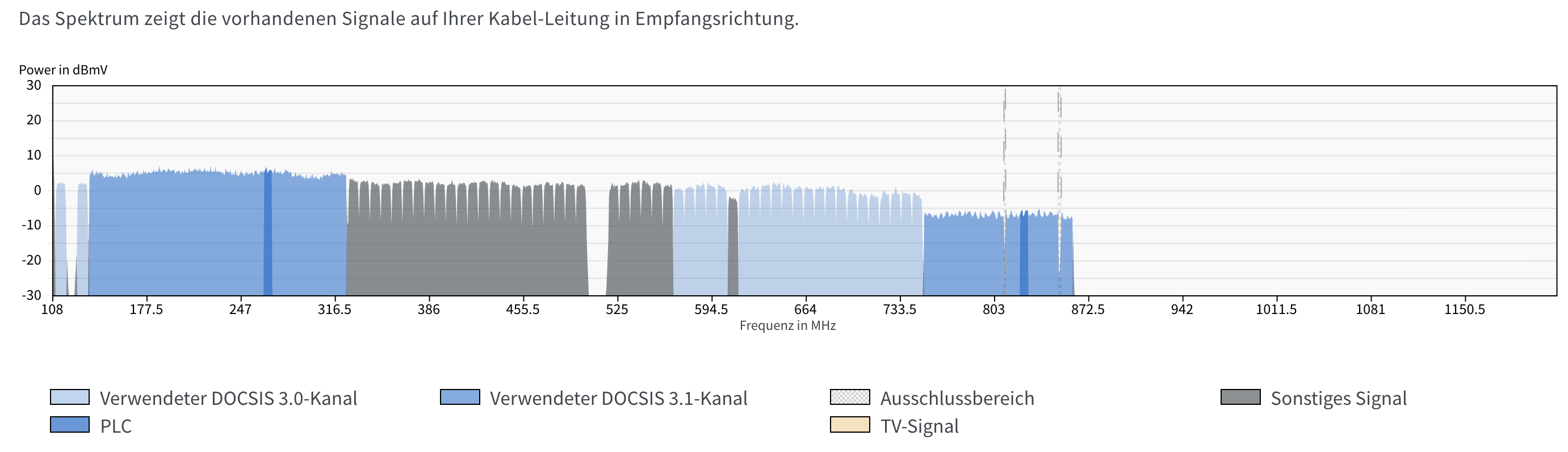

Das ist ein Bild vom 09.07.

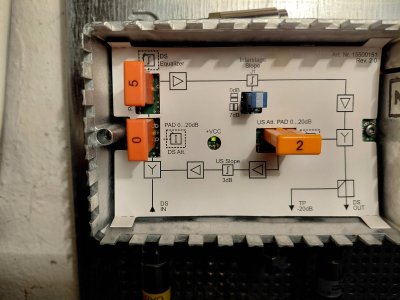

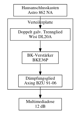

Als Notnagel gibt es aber durchaus ein zusätzliches Antennenkabel zwischen Hausverteiler und Standort der Fritzbox mit beidseitig F-Steckern, um das mal zu probieren ...
Aktuelle Schaltung (Ohne Erdungsblöcke usw)

Das wäre die Frage, ob man mit den sich zufällig ergebenden Werten von Pegel und Schieflage bessere Modemwerte in der Fritzbox erzielen kann... Die Pad-Settings sehen aktuell so aus ..
Bei 36 dB Grundverstärkung und dem untenstehenden Blockdiagramm sehe ich nicht, dass ich da mit einer reinen Kabelverbindung zwischen DGT und Fritzbox-Eingang im optimalen Pegelfenster bin ... Insbesondere sind bei DS Equalizer und Interstage Slope schon gewisse Schieflagen-Korrekturen vorgegeben ...
Pegelbilanz ohne die Schieflagen-Pads
Downstream
36 dB Hausverstärker - 6 dB Dämpfungsglied - 12 dB MMD = 18 dB Verstärkung ...
Upstream
23 dB Hausverstärker - 2 dB Pad - 6 dB Dämpfungsglied - 12 dB MMD = 3 dB
Aufgrund dieser überschlägigen Rechnung werde ich für Experimente bzgl. Weglassen des Hausverstärkers keinen Aufwand investieren.
18 dB Unterpegel durch Verwendung einer direkten Kabelverbindung vom HAK zum Fritzbox-Eingang werden zu erhöhten Quantisierungsrauschen in den A/D Wandlern der HF-Frontends in der Fritzbox führen ...
