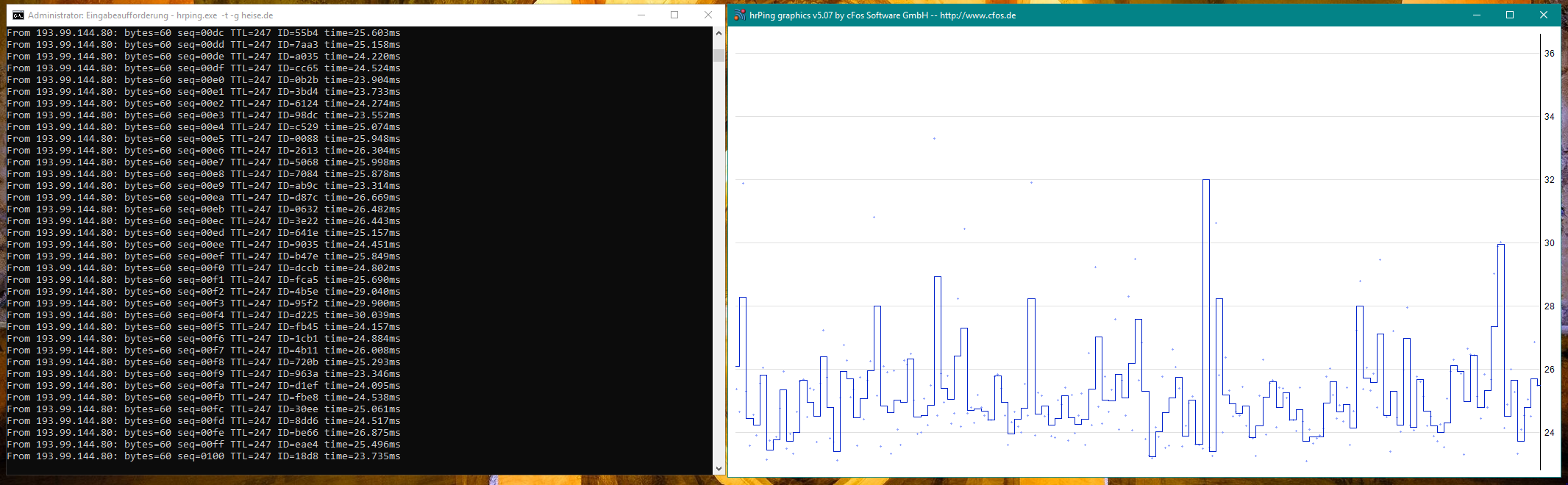

Sag mal, hast du abends irgendwie Geschwindigkeitseinbrüche oder so?
Wenn ich mir deine Signatur nämlich so ansehe, dann hast du tagsüber quasi keine Lags, ab etwa 16-17 Uhr steigen sie dann aber an und ab etwa 22 Uhr fallen sie wieder ab. Den Grund sehe ich hier ja eher in einem etwas volleren Segment als im Puma 6 Bug.
Das liegt an meinem Sohn der da immer seine Zocker Sessions auslebt. Diese Schwankungen sind aber auch da wenn ich Tagsüber Downloads starte oder mit meinem Testserver arbeite.
Die Geschwindigkeit passt eigentlich immer.

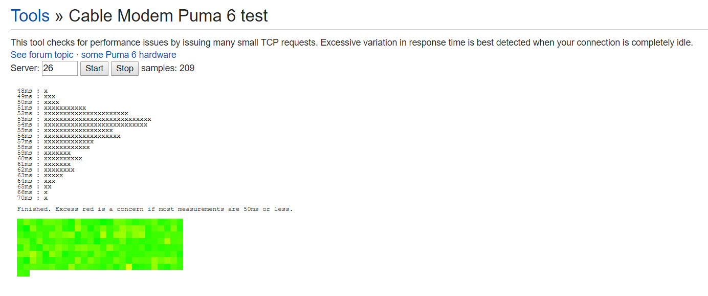

meine 6590 hat 6.85 drauf und zeigt keins der uma bug typischen bugs, weder beim dsl web seiten test, noch beim pinplotter, oder bei https://www.thinkbroadband.com/broadband/monitoring/

Würde der nicht bei dem Puma 6 test von dslreports failen? Mit dem CH7466CE hatte ich deutlich schlechtere werte.
  • Intel Puma Plattform Beitrag #598
AVM hat scheinbar den bug gefixt bzw. (um die anderen nicht zu ärgern) den bug so zu entschwächen, das er nicht mehr sichtbar auftaucht.
  • Intel Puma Plattform Beitrag #599
Naja eine 6490 scheint bei dem Test ja nicht so gut auszusehen laut anderen Forenbeiträgen hier, daher meine Vermutung dass es evtl. ein anderer Chipsatz ist. Immerhin liegen auch 2 Jahre zwischen den Geräten.
PS: Das WebUI ist gefühlt einiges schneller als ich von einer 6490 in Erinnerung habe.
