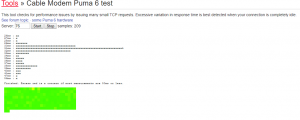

Diskutiere Intel Puma Plattform im Internet und Telefon über das TV-Kabelnetz Forum im Bereich Internet und Telefon; Ist noch human, so sieht ein TC4400 an Cisco aus: Funktioniert allerdings nur mit 20er-Firmware. Neuere syncen nicht.
  • Intel Puma Plattform Beitrag #676

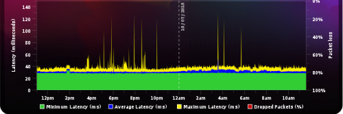

Mit dem letzten Firmware update wurde auch bei der ConnectBox bezüglich des Puma bugs etwas getan.
teilweise sind aber ab und an doch noch ausreisser drin.
richtig müsste man das mal mit dem exploit testen

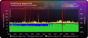

Hier mal das TC4400 am Arris C4:
  • Intel Puma Plattform Beitrag #693

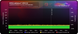

am CISCO CMTS/ Pyur (ehem. KMS/Cablesurf) sieht's mit dem TC4400 so aus:
  • Intel Puma Plattform Beitrag #695
komischerweise sind aber die ganze Zeit ueber ganz leichte Paketverluste (rote Punkte am oberen Rand) zu sehen.
Wobei das TC4400 im abgebildeten Zeuraum nichts meldet hinsichtlich 'uncorrectable errors'.
Meine Kisten melden zudem ebenfalls keine Paketverluste. Da laufen staendig Checks, denen das auffallen wuerde.
Evtl. ist der Pingplotter von thinkbroadband auch nicht immer ganz astrein :smile:
