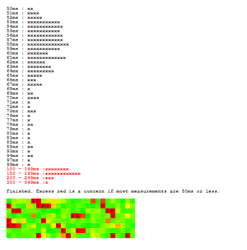

Also bezüglich der Connect Box habe ich noch keinen Lichtblick.
SoftwareVersion: CH7465LG-NCIP-6.12.18.24-5p4-NOSH

Da du nur Probleme mit Onlinespielen (> 99 % UDP Traffic) hast würde auch ein Wechsel auf eine freie 6490 mit 6.87 Firmware wohl Besserung verschaffen. Die kaschiert zumindest den Puma Bug, ob er vollständig verschwunden ist hat noch niemand zu 100 % beweisen können.

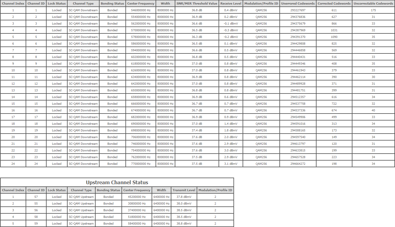

@Keen0502:
Meine Connectbox mit der selben Firmware schneidet noch schlechter ab^^
[spoil]
[/spoil]
Habe momentan aber auch Ingress im Upstream. Hier sieht man gut den Unterschied zwischen Ingress und keinem Ingress. Hoffe UM findet den Verursacher bald.
@HardyG418
Mit 6.88 bei den Provider Fritzboxen wird die Sicherheitslücke behoben und die Pingspikes stark gemindert. Ohne zu messen sollte man dann kein Unterschied zwischen Intel und Broadcom Chipsätzen merken dürfen. Bin mir da aber nicht ganz sicher - hat glaube noch niemand direkt eine Fritzbox 6590 mit dem TC4400 verglichen.

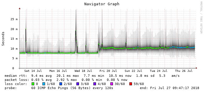

Irgendwie scheint Unitymedia die Arris CMTS jetzt auf CASA Niveau runterzuregeln mal eben 3ms höherer Ping und viel größere Schwankungen über Nacht :wut:
  • Intel Puma Plattform Beitrag #741
An meinem Arris in BW ist noch alles normal. Vielleicht haben sie auch nur was am Routing geändert.
  • Intel Puma Plattform Beitrag #742
Routing gleich ? Kann sich auch verändert haben...
  • Intel Puma Plattform Beitrag #744
Zeigen die Modemwerte irgendwelche Auffälligkeiten die auf eine Einstrahlung hindeuten könnten?
  • Intel Puma Plattform Beitrag #745
  • Intel Puma Plattform Beitrag #746
Hmm, dann habe ich keine Ahnung woran es liegen könnte. Wie schon gesagt, an meinem Arris ist alles normal. Mein Ping zum ersten Hop ist wie immer, auch wenn schlechter als bei dir. Verwende momentan aber auch eine Provider Fritzbox mit 6.50. Wahrscheinlich verfälscht der Puma-Bug die Ergebnisse zu stark um daraus Schlüsse ziehen zu können...

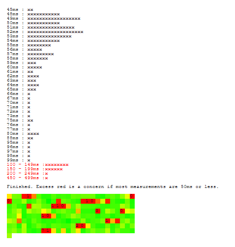

Bin ich auch, ja. Danke für den Link.
Ich hab heute den Monitor auf meine private 6490 mit 6.87 eingerichtet, das sieht da deutlich besser aus.
  • Intel Puma Plattform Beitrag #750
Nachtrag:
Eigene 6490 mit 6.87:
Business 6490 mit 6.50:
