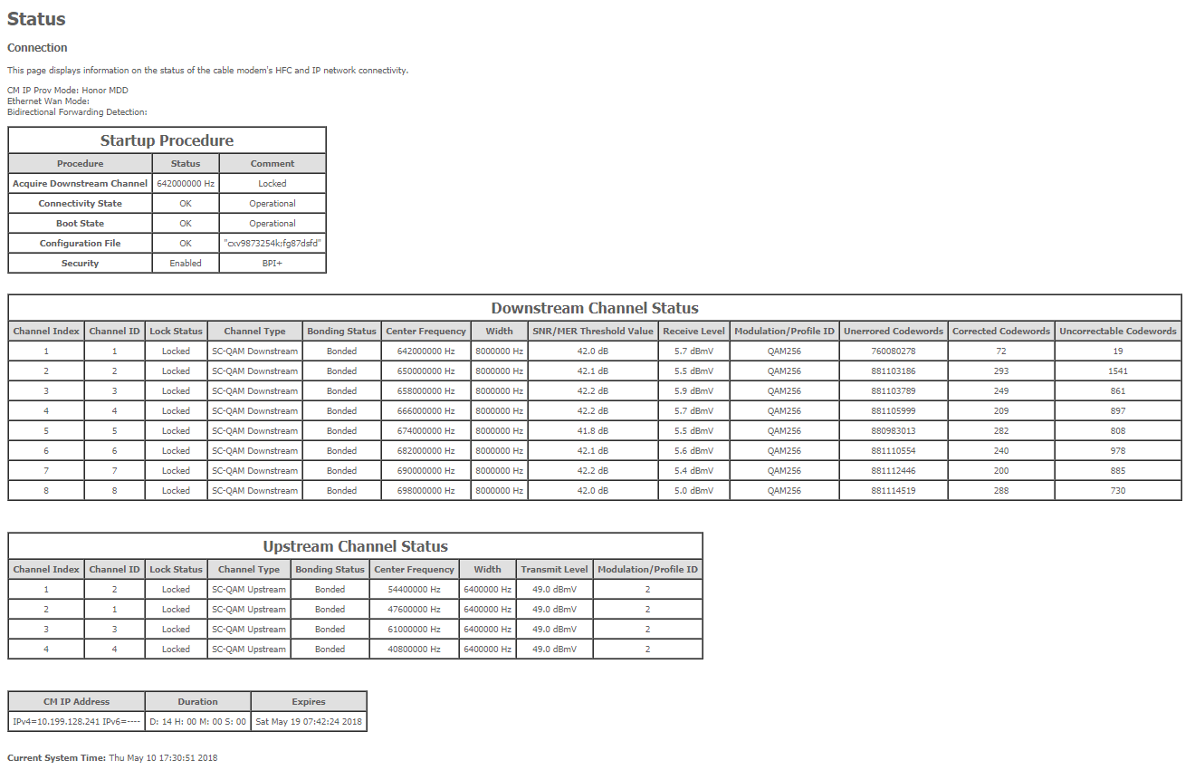

Nachdem ich erneut Schwankungen hatte und das TC4400 einen Haufen unkorrigierbare Fehler erzeugt hat, war heute erneut ein Techniker im Haus.
Erste Messung: Alles OK
Blick auf den Verstärker: Warum ist hier ein Sperrfilter? -> Filter entfernt!
Messung am Verstärker: Alles OK
Messung am HÜP: Erst OK, dann schwankend und dann weg!
Neuer HÜP verbaut: Messung OK
Messung am Anschluss: Alles OK
Speedtest: Volle Leistung kommt an.
Jetzt produziert das TC4400 keine unkorrigierbaren Fehler mehr.
Mal sehen wie lange das hält...
