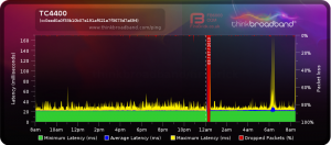

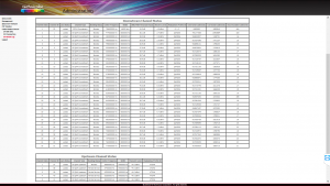

Heute Nacht gab es wie angekündigt Wartungsarbeiten für die TV Dienste. Um 1 Uhr war die Leitung daher für ca. 20 Minuten weg. Seitdem ist bei mir nur noch 1 US Kanal sauber da und der Jitter daher auch schlechter.
Na, herzlichen Glückwunsch :hirnbump:
Obwohl die Pegel im US gut sind.
Modem schon mal neu gestartet?
PS: Was macht die Connectbox beim Nachbarn, ist die mit 5 Kanälen verbundenen?

Modem lasse ich via SBC neustarten. Vermute aber dass der SNR im Keller ist.

Der Kollege ist aktuell da und hat jetzt die halbe Straße und den Verstärkerpunkt gemessen.
Fazit: Tiefbau muss ran
Problem: Das Ticket liegt irgendwo im Second Level und er muss jetzt schauen wie er es auf Tiefbau gesetzt bekommt
Sein One Expert hat eine DOCSIS 3.1 Messung wegen zu schlechter Werte verweigert.
Im DOCSIS 3.0 Betrieb bekommt er knapp 1 Gbits mit den 31 Kanälen zusammen.
Laut Spektrum bricht es hinter 770 MHz ab, entsprechend ist 3.0 in Ordnung und 3.1 gestört.
Ich bin gespannt ob er intern was erreicht.
Die Techniker und Hotliner wissen das Business Kunden immer Prio 1 haben, die Kollegen in der Steuerung interessiert das nicht.
Die setzen die Prio nachträglich wieder runter und fragen bei den Technikern warum die eine Prio 1 Störung für den Tiefbau gesetzt haben.
Das Prinzip Business haben nicht alle Stellen in diesem Konzern und seinen Subs verstanden...
Ansonsten bleibt das Downgrade am Samstag und somit ein abschalten der DOCSIS 3.1 Funktionalität.

Nein, entweder an einem oder sogar zwei Abzweigern.
(Begrifflichkeiten und Einheiten können falsch sein, bin kein HF Techniker)
Ich bin in Haus 80 und hier kommen 49,X dBmV für den OFDM Block an.
In Haus 82 sind es schon 59,X dBmV und in Haus 86 sind es 63,X dBmV.
Die Bewohner in Haus 82 haben dem Kollegen auch gesagt das teilweise Störungen im Internet vorhanden sind.
Jetzt wird erst der Abzweiger vor 82 und wenn nötig auch der vor 86 getauscht.

Das werden die alten 450 MHz Abzweiger sein, die gehen ab 750 MHz mächtig in die Knie :winken:
Im Prinzip muss UM alle alten Abzweiger im gesamten Netz tauschen, um den OFDM Block im hohen Spektrum sauber zum Laufen zu bekommen. Das erfordert massiv Tiefbauarbeiten und kann sich über Jahre hinziehen.

Der letzte Kanal bei mir beginnt bei 770 MHz und geht bis 778 MHz.
Der ist mit 36.7 dB nicht optimal und dennoch nicht der schlimmste.
