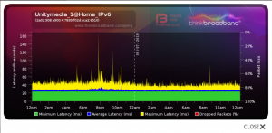

da mein TC4400 mit der 41er FW an meinem ANschluss nicht funktioniert, habe ich am Freitag die CB provisionieren lassen. Bridge Mode aktiviert. So sieht es bei mir aus. Hänge übrigens an einem Arris mit aufgeschaltetem DOCSIS 3.1 Kanal.
