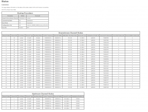

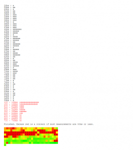

Hallo allerseits.
Seit vorgestern habe ich nun endlich auch mal das TC4400 in der Hand. Habe es bei Werner bestellt und nach einigen Lieferschwierigkeiten flott bekommen. Nutze es an einem Unitymedia 2Play FLY 400 + Power Upload (400/40) mit DualStack.
Vorher hatte ich die FB6490 aus dem Handel dran und aufgrund des Puma 6 Bugs ersetzt.
Zuerst habe ich das Modem gar nicht ans HFC Netz gehangen und mal etwas mit SNMP gestöbert.. Bei mir sind die selben Probleme wie bei @MichaelBre aufgetreten. Könnte ich nachher nochmal testen.
Ansonsten funktioniert das Modem hervorragend und macht keine Probleme (noch kein OFDM auf der Leitung).
Jetzt wäre es natürlich ärgerlich wenn denn bald mal doch OFDM auf der Leitung anliegt.. Dann wäre das Modem Out-of-Order.. Hoffentlich findet sich dafür noch eine Lösung.
Details zum Modem:
Unitymedia Hessen Netz
Firmware: 70.12.41-180903
Provisioniert via IPv4
Config File: cust-own_400000_40000_ds_sip_wifi-on.bin
CMTS: Cisco OUI 60:73:5c
Vorher FB6490 (als Modem + Router):
Nachher TC4400 + EdgeRouter Lite:
