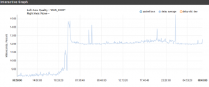

Ich werde seit gestern Abend wieder über Stuttgart geroutet, sieht man auch hier schön den Anstieg der Latenz:
Wieso passiert das ohne mein Zutun? Die Leitung ist komplett lastfrei, wie man sieht scheint es um diese Zeit allerdings irgendwelche Probleme gegeben zu haben da der Jitter etwas hoch ging. Ein Traceroute zeigt das Problem recht deutlich:
Routenverfolgung zu heise.de [193.99.144.80]
über maximal 30 Hops: 1 1 ms <1 ms <1 ms pfsense.networks [192.168.1.1] 2 6 ms 6 ms 6 ms HSI-KBW-37-49-100-1.hsi14.kabel-badenwuerttemberg.de [37.49.100.1] 3 15 ms 6 ms 9 ms 172.30.22.97 4 14 ms 15 ms 12 ms 84.116.191.230 5 12 ms 12 ms 11 ms de-str01c-rc1-ae36-0.aorta.net [84.116.191.225] 6 17 ms 12 ms 11 ms de-fra01b-rc1-ae4-0.aorta.net [84.116.140.201] 7 12 ms 16 ms 11 ms de-fra01b-ri1-ae0-0.aorta.net [84.116.134.6] 8 12 ms 12 ms 12 ms ae-21.r00.frnkge13.de.bb.gin.ntt.net [129.250.9.29] 9 12 ms 12 ms 12 ms ae-1.r25.frnkge08.de.bb.gin.ntt.net [129.250.4.16] 10 12 ms 13 ms 14 ms ae-5.r00.frnkge07.de.bb.gin.ntt.net [129.250.4.185] 11 12 ms 12 ms 13 ms ae-2.a01.frnkge07.de.bb.gin.ntt.net [129.250.4.239] 12 12 ms 12 ms 12 ms te0-0-2-3.c550.f.de.plusline.net [212.119.15.58] 13 * 12 ms 13 ms 82.98.102.19 14 12 ms 12 ms 12 ms 82.98.102.23 15 12 ms 12 ms 15 ms 212.19.61.13 16 12 ms 12 ms 13 ms redirector.heise.de [193.99.144.80]
Der Heidelberger zum Vergleich:
Erstmal abgesehen vom generellen Bild:
Ich würde sagen den leichten Anstieg des Pings habe ich auch seit gestern 21 Uhr. Kann gerade leider kein tracert laufen lassen, muss dringend mal wieder meine VPN Zugänge lauffähig machen.
Dann aber die generelle Leitungsqualität:
Was habe ich denn falsch gemacht, dass es so viele Ausreißer gibt? Wenn es doch der gleiche CMTS ist, hätte ich mit ähnlichen Werten gerechnet. Gibt es ggfs. Optimierungspotential in der Hausanlage (Verstärkung?)?

Ist die Leitung bei den Ausreißern unter Last? Poste noch mal Deine Leitungswerte aktuell bitte.
Ja, unsere CMTS routet nicht mehr nach Frankfurt, sondern nach Stuttgart. Das war vor einigen Monaten schon mal so. Damals vermutete ich ein Glasfaserschaden da die Leitung kurz davor auch enormen Packetloss hatt, aber nicht im HFC Bereich.
  • Technicolor TC4400 Docsis 3.1 Modem Info Thread Beitrag #5.883
Also eigentlich kann seit gestern wenn nur Last zwischen 21 Uhr und 23 Uhr entstanden sein (aber auch nicht viel mehr als Spotify + Surfen). Nach 23 Uhr irgendwann in der Nacht noch 2 inkrementelle iOS-iCloud Backups, die laufen aber afaik mit ziemlich niedriger Bandbreite. Aber selbst abseits dieser Zeitfenster sind ja einige Spitzen zu beobachten.
Leitungswerte kriege ich dann auch erst heute Spätnachmittag - leider.
Ärgerlich. Aber bei Dir sind ja nach Umstellung des Routings außer die zwei sehr kurzen Peaks gar keine Ausreißer zu beobachten - das motiviert mich ja schon zu suchen, was ich verbessern kann.

Werde mir das zu Hause angekommen mal anschauen - allerdings ist es ja wie gesagt so, dass die Ping-Peaks auch entstehen, wenn die Leitung gar nicht unter Last steht.
Würde es deshalb eher mit der DOCSIS Versorgung in Zusammenhang bringen, oder ist auch etwas bei unbelasteter Leitung bei LC bekannt?
P.s.: Man beachte auch, dass seit dem kurzen Kollaps heute morgen um kurz vor 9 (dropped packets >80%) keine Ping-Peaks mehr auftreten! So wechselhaft wird der LC sich ja wohl nicht verhalten:

Vermutlich hat sich die Leitung etwas verbessert. Sieht doch gut aus jetzt.
  • Technicolor TC4400 Docsis 3.1 Modem Info Thread Beitrag #5.891
Das grenzt ja an Voodoo... naja, vielleicht müsste sich eine der neuen After-Bagger Muffen erst warm laufen :D
  • Technicolor TC4400 Docsis 3.1 Modem Info Thread Beitrag #5.892
Wenn jetzt noch das Routing wieder passen würde, wäre alles perfekt :D

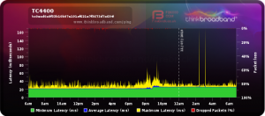

Auch heute noch das gleiche Bild:
Ein Traceroute auf meinen Anschluss vom Mobilfunknetz aus, zeigt ebenfalls dass immer über Stuttgart geroutet wird. Es betrifft wohl also nicht nur bestimmte Routen, sondern es wird generell über Stuttgart geroutet. So viel zum Thema "Latenz ist bei Unitymedia Prio Nummer 1". :nein:

... Zur CMTS hast Du 8ms...
Für mein Verständnis :winken: woher weißt Du dass ?
Bei mir ist der Gateway Standort ein anderer wie der CMTS Standort, ist doch in der Regel so oder ?

Unsere CMTS ist eine CCAP mit integriertem Router. Die 172. IP ist die CMTS. Der 1. oder zweite Hop. ist der Node. Bei Dir passt das Routing, ja. So war es bei uns normal auch immer.
