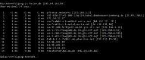

Nochmal Thema Routing. Gefühlt werden es zu heise.de immer mehr Hops. Kann das jemand bestätigen?
  • Technicolor TC4400 Docsis 3.1 Modem Info Thread Beitrag #5.937
Die Hops liegen aber größtenteils außerhalb vom UM/LG-Netz. Was genau erwartest Du denn da?
  • Technicolor TC4400 Docsis 3.1 Modem Info Thread Beitrag #5.938
Schon klar, es fällt mir nur auf dass Liberty Global immer weniger bzw. schlechteres Peering hat.

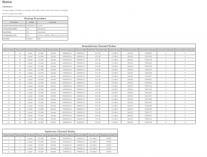

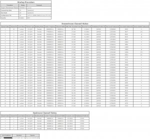

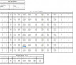

Unitymedia hat für den 16.07.2019 und den 18.07.2019 Wartungsarbeiten in Kassel angekündigt.
Nachdem die Verbindung kurz weg war, hat sich das TC4400 an einem Cadant statt Cisco CMTS angemeldet.
Das Modem synchronisiert jetzt mit 31/5 statt 22/5 Kanälen.
Bin gespannt ob sich denn irgendwann mal ein OFDM Kanal meldet. Hoffentlich bereitet dieser dann keine Schwierigkeiten :winken:
Vorher Cisco CMTS:
Nachher Cadant CMTS:
