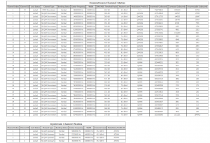

moin.
ich komme auch aus herne. hier bei mir siehts zwar besser aus, aber auch nicht wirklich gut.
die werte sind gerade noch relativ gut (mag am wetter liegen, je waermer es ist, umso schwaecher werden SNR und receive level. normal sind auch noch unkorrigierbare fehler im ertraeglichen rahmen dabei. SNR des OFDM kanal lag bisher bei </= 32db)
neu sind die "warnungen" im log.
download schwankt, ist aber noch akzeptabel, ping liegt im normalen bereich (um die 13ms zu heise.de)
eine stoerung habe ich aktuell nicht gemeldet, da ich ganz einfach ueberhaupt keine lust habe, das standardprozedere zu durchlaufen an dessem ende ein techniker vor der tuer steht, der eh nichts machen kann.
ich werds wohl einfach aussitzen, solange es nicht schlimmer wird (und nein, ein wechsel zu SVVDSL kommt nicht in frage, da ich in einem kleinen weissen fleck wohne, andem "nur" 100mbit verfuegbar sind)
ich wollte hier jetzt mal nachfragen, ob mir jemand die "warning (5)" im log erklaeren kann, da ich mir nicht sicher bin, ob ich es richtig verstehe.
danke schonmal :)
  • Technicolor TC4400 Docsis 3.1 Modem Info Thread Beitrag #5.972
Die Werte sehen gut aus und sind völlig im Rahmen. Ein SNR von 32dB moduliert mit QAM1024, damit gibt es keine Probleme. Ich vermute aber dass der SNR auch schwankt und teilweise mit QAM4096 moduliert wird. Bei dieser Umschaltung und Modulation, treten unkorrigierbare Fehler auf. UM kennt das Problem. Das sind auch die CM-STATUS Meldungen im Log. Die Warnings können auch vom Upstream kommen. Wie ist dort der Powerlevel? Normal sagen sie aus, dass die Schräglage zu hoch ist. Im Downstream seh ich da aber keine. Anbei meine Werte nach 7 Tagen Laufzeit mit über 90% QAM4096 Modulation. (Ja ich weiß, der 474MHz ist schlecht - Hausinstallation. Wird die kommenden Wochen komplett erneuert)

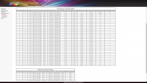

Schon krass, der D3.1 Block von UM liegt im kritischen, oberen Frequenzspektrum und mit 32dB bzw. 34,x dB SNR schalten die eine 4096QAM Modulation auf :traurig:
Den Sperrfilter sollte UM gefälligst selbst dem Kunden zur Verfügung stellen...aktivieren D3.1 im Segment im viel zu hohen Frequenzspektrum und pegeln den dann sogar nicht mal ein. Geht gar nicht :sauer:
Zumindest D3.1 ist bei VF viel besser gelöst, da wären selbst die 34,5 dB mit 1024QAM von dir im Bereich "Sofortige Beseitigung"
Trotz der Unkorrigierbaren läuft meine Leitung einwandfrei (200/50).
Bei mir läuft mittlerweile auch sehr viel Traffic über den OFDM, das war früher in der alten ETW anders.
