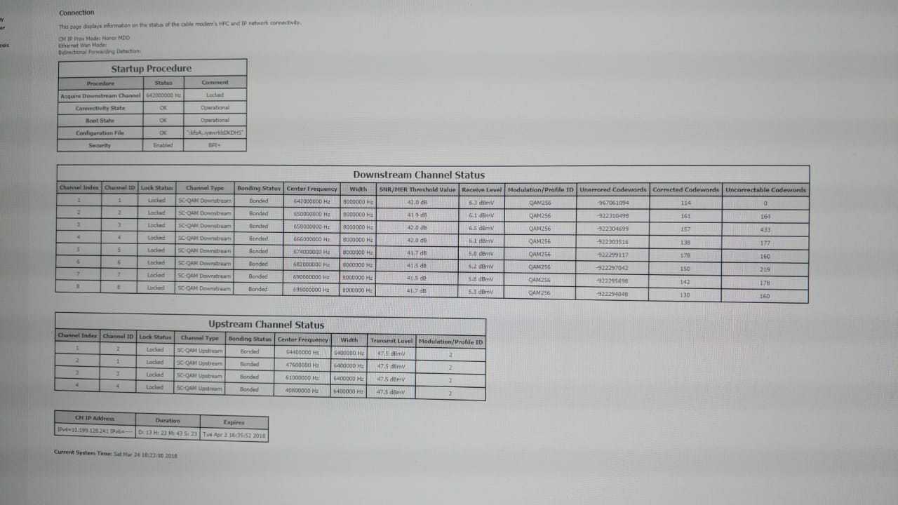

Hier mal der Status nach einem Tag.
Es kommt bald sowieso ein Techniker von UM damit meine Wohnung mit einer Leitung direkt am Verteiler im Keller angeschlossen wird.
Aktuell hänge ich an einer dreifach Abzweigung eine Etage unter mir.
Das haben bereits mehrere Techniker bemängelt, der alte Vermieter hat den nötigen Arbeiten aber nicht zugestimmt.
Der neue Vermieter hat nun zugestimmt und UM hat bereits einen Auftrag erfasst.

Mir wurde gesagt das 500 Fehler pro Channel in 7 Tagen voll okay wären
Ja, korrigierbare ;) Die SNR ist bei Michael im Verhältnis zum Powerlevel recht niedrig. Die US SNR zeigt das TC4400 leider nicht an.

Oh naja. Hab aber 500 unkorrigierbare. Naja habe jetzt eine umfassende Störung gemeißelt, bestimmt 5 Mal erklärt daß es an der Leitung liegt. Hat es weiter gegeben. Na Mal sehen. :kratz:
