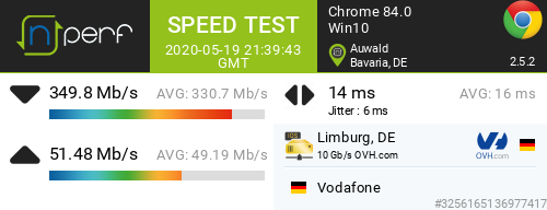

Der Nodesplit ist hier durch. Da wurde dann auch gleich auf 31 DOCSIS 3.0 und DOCSIS 3.1 aufgerüstet.
Interessanterweise ist das jetzt bei 350 MBit/s Schluss ist obwohl das Segment nicht wirklich ausgelastet ist, das war vor DOCSIS 3.1 Aufschaltung nicht der Fall, da habe ich noch 560 MBit/s erreicht, wenn es das Segment gerade hergegeben hat. 🤨
Kann es sein das der OFDM am abkacken ist und hier alles ausbremst?
Der Nodesplit war gegen 11:20? Interessant, dass das praktisch ohne Downtime funktioniert hat. Wurden dir irgendwie Wartungsarbeiten per Mail angekündigt?
Übrigens solltest du mal den Cable Load Monitor die neuen Kanäle vom TC4400 auslesen lassen, deine Grafik zeigt noch die alte Anzahl an 24 Kanälen...

  • Auslastung des eigenen Segments ansehen (reloaded) Beitrag #567
aha :)
siehe Bildschirmausgabe:
Bit error rate: 500000, please check your cables or use '-i' option
  • Auslastung des eigenen Segments ansehen (reloaded) Beitrag #568
Soeben geprüft. Der Sundtek-Stick hängt an der gleichen MMD wie das TC4400. 50cm Kabel (Neu).
Bedeutet dennoch kein Signal, richtig?
  • Auslastung des eigenen Segments ansehen (reloaded) Beitrag #569
genau. Der sundtek ist bei mir einfach an der TV Buchse derselben MMD.
ich gehe davon aus, dass die zusaetzliche Option '-i' bei dir das Problem 'behebt'.
Der 'dvbsnoop' liefert bei mir (und anderen Installationen) auch bisweilen diese Fehlermeldung. Keine Ahnung warum. Die Hardware ist bei mir in Ordnung.
  • Auslastung des eigenen Segments ansehen (reloaded) Beitrag #570
Merci für den Hinweis. Das mit dem "-i" hatte ich erst überlesen.
Leider dennoch kein Erfolg. Habe gerade auch nochmals das Koax-Kabel geprüft - alles i.O.
Die letzten beiden Zeilen dürften das Interessante sein...

  • Auslastung des eigenen Segments ansehen (reloaded) Beitrag #573
fuer die Frequenz 482 MHz bekommt er keinen 'lock'. Warum auch immer. Also Zeile
FE_STATUS: FE_HAS_SIGNAL FE_HAS_LOCK FE_HAS_CARRIER FE_HAS_VITERBI FE_HAS_SYNC
fehlt.
Ist die Frequenz 482 MHz aber im Modem sichtbar mit M-Profile QAM256 ?
Waere interessant ob es direkt an der Datenbuchse funktionieren wuerde.
  • Auslastung des eigenen Segments ansehen (reloaded) Beitrag #574
Yes, die ist vorhanden. Siehe aus dem TC4400:
32LockedSC-QAM DownstreamBonded482000000 Hz8000000 Hz37.9 dB2.2 dBmVQAM256-186798538158232
Habe leider kein F-Stecker auf Koax-Adapter um den Stick direkt an die Datenbuchse anschließen zu können. Die Signalqualität etc. sollte aber gleich sein, da der Servicetechniker hier erst vor 2-3 Wochen sowohl an der Datenbuchse, wie auch am Koax-TV-Anschluss die Daten geprüft/gemessen hat.
  • Auslastung des eigenen Segments ansehen (reloaded) Beitrag #575
du kannst ja versuchen die kaputten Frequenzen aus dem 'CableLoadMonitor.cfg' mal testweise rauszunehmen.
die Frequenzen stehen in der ersten Zeile und sind mit ':' getrennt. Im Beispiel also <482/256:> entfernen und neu starten.
es ist jedenfalls ein Hardwareproblem.
OFDMA verschwindet
