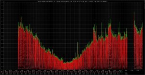

wieso inhomogen? Du müsstest die '-d 1' Option hinzufügen um die Verteilung der Last auf die einzelnen Frequenzen besser erkennen zu können. Ich frage mich sowieso warum diese Option nicht häufiger genutzt wird. Im Default Mode (den ich aus Kompatibilitätsgründen beibehalten habe) sieht man ja nix :D
mit '-d 1':

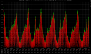

Auf dem Pi1 mit nur 512 MB RAM habe ich bei einer Woche Aufzeichnungszeit die Auflösung auf 60s verringert.
Ich hänge in einem Segment mit 31 DOCSIS3.0 Kanälen (die ich alle auswerte). Und es gibt auch DOCSIS 3.1 im downstream und upstream.
Genauer mit dem Anschluss beschäftige ich mich eigentlich wegen dauernden Abbrüchen (es wird ein Störer vermutet).
Wer das Leiden sehen möchte:
Vielen Dank an die Leute hier für das Bereitstellen der Tools und die gute Anleitung (den Hinweis auf die XBOX Tuner und die nötige Firmware könnte man noch in das Tutorial aufnehmen).

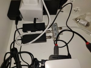

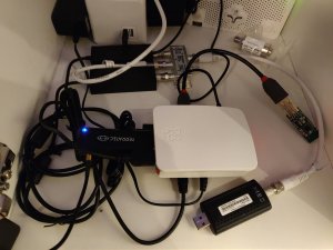

Mein Setup habe ich mal im Anhang hinzugefügt.
Unter dem Raspberry Pi liegt noch ein 4x USB 2.0 Hub.
Nicht angeschlossen ist derzeit der ungeliebte WinTV-Stick, weil der sich als instabil erwiesen hat. Vielleicht taugt der noch fürn DVR, oder für einen fixen Kanal, wenn wir es wirklich mal schaffen, Modemregistrierungen auszulesen.
Das ganze habe ich an einem 4x Verteiler angeschlossen, Typenbezeichnung sollte lesbar sein. Und dazu kauft man halt ein kleines Sortiment F-Stecker/Koax-Buchsen-Adapter.
Dein Punkt mit der maximalen Geschwindigkeit ist ein wichtiger, daran habe ich noch gar nicht gedacht. Netto schafft USB 2.0 soweit ich weiß 280 MBit/s, insofern sollten eigentlich vier Sticks noch möglich sein, ohne dass es Messfehler gibt. Wie genau man das validieren kann, weiß ich noch nicht, denn die Messfehler dürften ja erst bei höherer Auslastung auftreten. Ansonsten muss man auch noch berücksichtigen, dass der Raspberry wohl intern auch noch einen Hub hat.
