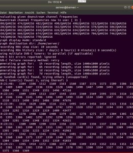

Habe übrigens (leider) in letzter Zeit den Bug, dass wenn ich die Abfrage mit "sudo sh CableLoadMonitor -i -r 604800" der Log teilweise 1-2 Tage läuft, teilweise aber auch nur 15 Minuten und dann einfach keine weitere Abfrage erfolgt bzw. diese einfriert.
Hatte dies auch schon jemand?
Dies egal ob 1, 2 oder 3 Xbox-Tuner angeschlossen sind (und auch egal ob direkt an die USB Ports oder mit einem aktiven HUB dazwischen)
Sieht dann einfach so aus:
Der Screenshot ist leider etwas nichtssagend. So ein Problem habe ich jedenfalls noch nie gehabt. Wenn da irgendwas abstürzt, dann würde ich mal in einer zweiten Termin-Session ein ps aux machen und gucken ob da irgendein Prozess hängt. Gerade solche mit dvb im Namen (ps aux | greb dvb).

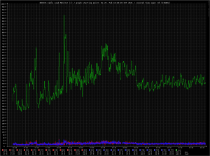

  • Auslastung des eigenen Segments ansehen (reloaded) Beitrag #731
Danke @Edding für den Vorschlag. Das wäre 1 Versuch wert. Der Stick liegt im 19" Wandgehäuse auf nem Fachboden zusammen mit Raspberry, APU, TC4400 und dem Qnap NAS.
Letzte Nacht lief er überraschend stundenlang durch. Siehe Grafik. Echt zum Verzweifeln...
EDIT: Nachdem es nun über Nacht stundenlang lief, hing es eben wieder. Könnte mir diese Option was bringen?
-fixbrokenHW - try to workaround some broken DVB-C tuner hardware

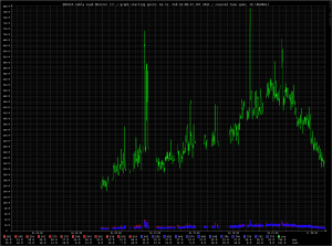

  • Auslastung des eigenen Segments ansehen (reloaded) Beitrag #750
Was ist denn da heute morgen gegen 8 Uhr passiert? Normalerweise sieht die Auslastung auf den einzelnen Kanälen nicht so inhomogen aus, selbst bei deutlich größerer Auslastung nicht.... :D
OFDMA verschwindet
