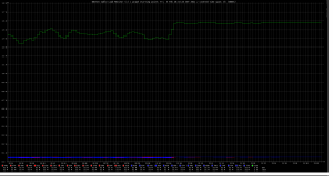

  • Auslastung des eigenen Segments ansehen (reloaded) Beitrag #684
So voll habe ich es hier noch nie erlebt. Absolut am Limit.
  • Auslastung des eigenen Segments ansehen (reloaded) Beitrag #685
Das scheint derzeit bei Vodafone an der Tagesordnung zu sein - jedenfalls im ehemaligen UM-Gebiet. Sieht hier nicht besser aus, nur das hier immer noch bei ca. 1,2 Gb Schluss ist...
