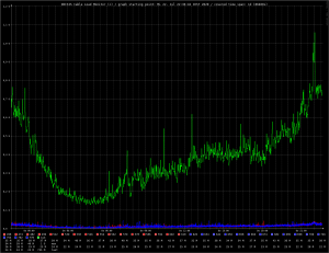

Hallo Leute,
hier mal mein Segment, scheint ja etwas los zu sein. Meistens kommt die Bandbreite aber an.
  • Auslastung des eigenen Segments ansehen (reloaded) Beitrag #643
Sieht bei mir teilweise noch heftiger aus. Habe aber eigentlich auch immer volle Geschwindigkeit. Aktuell knapp 1000 Modem im Segment.
