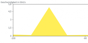

Zeigt euch der Online-Monitor eurer FritzBox manchmal auch komische Dinge an? 😅 Also nicht das ich was gegen 5,8 Gigabit hätte :D
  • Auslastung des eigenen Segments ansehen (reloaded) Beitrag #654
Das sind die aufgestauten Daten wenn das Monitoring mal wieder hängt 😅

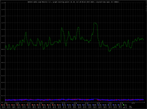

Habe hier dank des Threads auch mal mein Segment überprüft. Sehe ich das richtig, das in meinem Segment von 21:00 Uhr bis 22:00 Uhr in der Spitze ca. 1.200 Modems aktiv waren und mindestens ca. 780 Modems dauerhaft aktiv sind, oder wie ist der Graph richtig zu lesen?
Die volle Geschwindigkeit meines Tarifs (500 MBit/s) erreiche ich bei jeder Messung (in der Regel sogar 540 MBit/s).
  • Auslastung des eigenen Segments ansehen (reloaded) Beitrag #657
Das ist die in deinem Segment genutzte Bandbreite aller aktiver Anschlüsse. Rückschlüsse auf die CPE Anzahl kannst du hier nicht direkt treffen,
  • Auslastung des eigenen Segments ansehen (reloaded) Beitrag #658

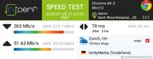

Hmm, okay, habe gerade noch einmal nachgeschaut und es werden aktuell wohl insgesamt 1,2 GBit/s (ist das richtig so?) im Segment übertragen. Habe gerade auch noch einmal einen Speedtest gemacht und muss meine Aussage von vorhin revidieren - aktuell werde ich auf ca. 220 MBit/s ausgebremst :-(

Je nach Ausbau sollte hier aber kein Problem sein. Bei mir liegen Abends auch meist 1 - 1,2 GBit/s an im Segment und ich komme noch auf 700-900 MBit/s (schwankend).

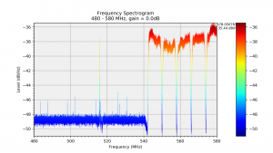

Habe mir ein neues Spielzeug gegönnt - ein USB-Stick mit einem RTL-SDR-Chip (SDR = Software-Defined-Radio)
https://www.amazon.de/dp/B01HA642SW
Kann prinzipiell alles zwischen 25 und 2000 MHz empfangen. Da es ein "Software" Radio ist, wird man das Ding aber sicherlich nicht für DVB-C Empfang nehmen können - zu breitbandig, um das Signal rein in Software zu demodulieren/decodieren ...
Der hat aber leider eine SMA- statt einer F-Buchse. Ich habe dann einen entsprechenden Adapter dazubestellt
https://www.amazon.de/dp/B005NPGECA/ref=cm_sw_em_r_mt_dp_66EAFb4WFQG4S
In Summe keine 40€
Dem Adapter habe ich gerade eine etwas zurückhaltende Bewertung gegeben: der F-Buchsen-Teil ist verdrehbar gegen den SMA-Stecker-Teil. Wenn man die beiden Hälften gegeneinander kippelt, merkt man richtig, wie sich Metallflächen voneinander lösen, und wieder Kontakt bekommen ... Guter Massenkontakt ist doch eingentlich fundamental in der HF-Technik ...
Wollte den für einige Experimente und Spielereien nutzen ... u. A. habe ich einen open-source "Spektrum-Analyzer" für den Notebook entdeckt ... eventuell nützlich ...
Funkthermometern und anderem China-Kram auf dem ISM-Band wollte ich auch ggfs. auf die Finger schauen ...

kann man damit auch den OFDM empfangen/analysieren? :D
  • Auslastung des eigenen Segments ansehen (reloaded) Beitrag #663
Ich bin mir nicht sicher. Im Prinzip sollte das aber sogar im Schneckentempo gehen - DOCSIS 3.1 zerlegt das belegte Band in viele kleine Sub-Carrier a 50 kHz(?) - wenn man das SDR reihum gemächlich alle Subbänder abklopfen lässt, würde das gehen ... Ob man da aber so schnell über die Subbänder zirkulieren kann, um irgendwelche Aussagen zu treffen, weiß ich nicht...
Außerdem ist mein Wissen über den RTL derzeit noch etwas gering ...
  • Auslastung des eigenen Segments ansehen (reloaded) Beitrag #665

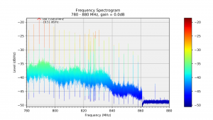

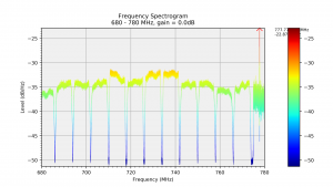

Hier die ersten Ergebnisse - Der DOCSIS 3.1 Bereich ab 780 MHz ist deutlich zu erkennen, und durch das Auto-Skalieren aufgrund diskreter Störfrequenzen in der Skalierung sehr gestaucht. Schon das dritte Bild mit nur einem geringen Anteil DOCSIS 3.1 Spektrum ist vertikal gestaucht
Scan 480.0-580.0MHz.pngScan 580.0-680.0MHz.pngScan 680.0-780.0MHz.pngScan 780.0-880.0MHz.png
Ich habe es nicht geschafft, mehr als 100 MHz Bandbreite in einen Spektrumsschrieb zu bekommen. Der Laptop ist etwas alt, und hat nur 4 GByte RAM, vielleicht liegt es daran ...
