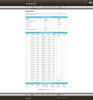

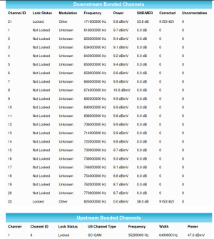

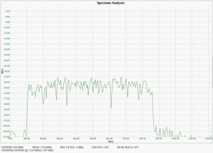

Auf Amazon werden CM8200A für ca. 82 € angeboten. Obwohl kein Kabelkunde, habe ich mir eins "auf Vorrat" und zum probieren gekauft. Ich könnte Pyur-Kunde werden und überlege das, da der bestellte Glasfaser-Anschluss ewig nicht realisiert wird, und es derzeit bei Pyur 1Gbps für rund 30€ (durchgängig für 24 Monate) gibt.
Nun ist die A-Version dieses Modems für den Nordamerikanischen Markt gedacht. Das Modem synct aber auch bei Pyur, ich lande auf der Modem-Registrierungsseite. Es gibt Status-LEDs für den Up- und Downlink. Grün bedeutet Docsis 3.0 und blau Docsis 3.1.
Bei mir ist die Downlink-LED blau und die Uplink-LED grün. Gerade der Uplink ist aber bei Kabel-Internet problematisch.
Da sich hier einige intensiv mit diesem Modem befasst haben, frage ich mal nach: Falls ich doch bei Pyur zuschlagen sollte: Kann ich mit diesem Modem nur mit einer erheblich reduzierten Uplink-Geschwindigkeit rechnen? Versprochen werden ca. 50 Mbps.
Ist es ein Modem-Problem, oder könnte es auch an meinem Kabelanschluss liegen? Der Empfang scheint gut zu sein, es wird aber nur ein Uplink-Channel benutzt. Danke!

Kannst vergessen. Du hast ja nur zwei Downstreamkanäle (beides 3.1) und ein Docis 3.0 Upstream Kanal. Alle weiteren DS/US Kanäle fehlen.

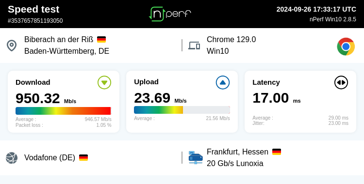

Habe nun mit Widerwillen "Purespeed 1000" bei Pyur bestellt; seit gestern bin ich freigeschaltet. Das CM8200A verhält sich noch genauso und somit ist die Speed doch nicht so ganz "pure". Im Downlink komme ich mit dem Speedtest von Pyur auf ca. 340 Mbps, im Uplink auf 25 Mbps. Das dürfte so das Limit des ersten Hops sein. Wenn ich dann was reales erreichen will, sieht es sehr gemischt aus. So zwischen 160 und 300 Mbps im Downlink, Up klappt immer 25 Mbps.

340 Mbps Downstream über 2x OFDM ist viel zu wenig, da muss noch irgend etwas anderes im Argen liegen.
25 Mbps Upstream entsprechen bei nur einem SC-QAM der Erwartung. Dass hier keine weiteren Kanäle genutzt werden ist dann wohl irgend einer Inkompatibilität geschuldet.

Nehme alles zurück! Nach ein paar Tests mit der Fritzbox 6591, welche die vollen Bitraten von ca. 930 / 52 Mbps bringt, fand ich, dass auch das CM8200A den vollen Downlink bringt. Am direkt angeschlossenem PC habe ich die volle Geschwindigkeit, nur über die pfSense wird der Downlink ausgebremst. Den Fehler muss ich noch suchen.
Der Uplink ist allerdings tatsächlich schlecht. Habe also das CM3500B bestellt.

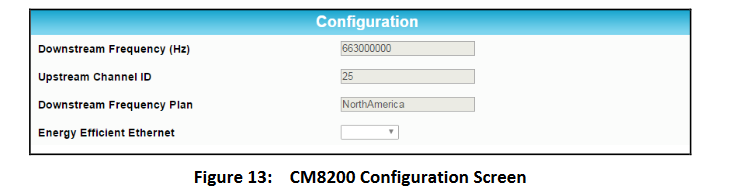

Seite 21 aber einen Versuch wäre es Wert, ob man die DOCSIS 3.0 Downstreams durch Änderung des "Frequency Plan" auf "Europe" zum Syncen bekommt:
Die Diplexer Trennfrequenz scheint nicht konfigurierbar zu sein....
Das klingt aber nicht gut:
Note: The configuration settings on the CM8200 Configuration screen are read-only
and cannot be modified. You will have to contact your service provider to obtain
special authorization to change the cable modem frequencies and other

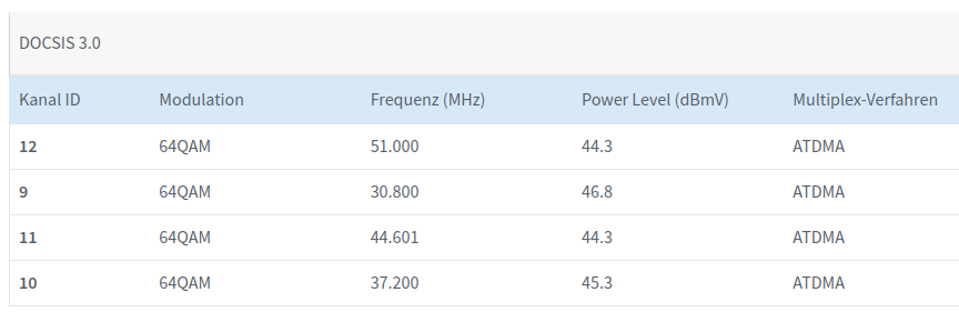

Meine Vermutung ist, dass die Diplexer Trennfrequenz auf 42 MHz gestellt ist
Dann wird alles über 42 MHz im Upstream unbenutzbar.
Da das Modem den 37 MHz Kanal findet aber den 30 MHz Kanal nicht, glaube ich nicht daran das das das Problem hier ist. Falls die Trennfrequenz auf 42 MHz eingestellt wäre, wäre das hier ein zusätzliches Problem aber nicht das Hauptproblem.
  • Kabelmodem Arris CM8200B Beitrag #93
Bei mir in der Fritzbox gibt es keinen 30 MHz Kanal.
Ist denn klar, dass in den Segmenten der Leute, die das Ding Testen 30 MHz aufgeschaltet ist?
  • Kabelmodem Arris CM8200B Beitrag #94
Da ich ein 8200A habe, ja das ist sehr klar.
  • Kabelmodem Arris CM8200B Beitrag #95
Mea Culpa, habe falsch geguckt, auch meine Fritzbox hat noch einen Kanal unterhalb von 37 MHz...
