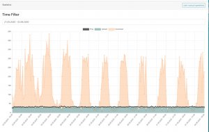

  • Arris TM3402B Modem Beitrag #933
Speedtest wurde seit dem 21.05. regelmäßig durchgeführt.
Ich denke da sieht man deutlich das andere Teilnehmer tagsüber priorisiert werden. Businesskunden?

  • Arris TM3402B Modem Beitrag #934
Das Segment ist tagsüber einfach mehr ausgelastet. An eine Prio glaube ich nicht.

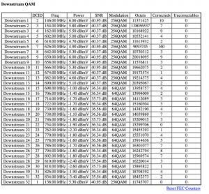

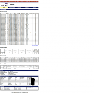

  • Arris TM3402B Modem Beitrag #943

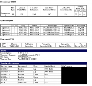

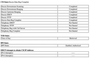

Zeig mal bitte die Leitungswerte/Daten aus dem Arris GUI..
  • Arris TM3402B Modem Beitrag #944
Vielen Dank fürs drüberschauen. Kann ich irgendwo sehen, ob ich nun auf DS oder noch auf DS-lite bin?

  • Arris TM3402B Modem Beitrag #945
Soweit ich das sehe, sitzt du nicht im ex-Unitymedia Gebiet, sondern im ex-Kabel-Deutschland Gebiet. Vielleicht bekommst du angemessenere Tipps im "anderen" Forum, das aus Kabel Deutschland kommt:
Die Eigenheiten des ex-KD Netzes sind hier im Forum eher wenig bekannt.
Ansonsten als generelle Anmerkung: wenn du schon länger Probleme mit dem Anschluss hast, und auch schon deine Fritzbox gewechselt wurde, dann ist es nicht zu erwarten, dass ein anderes Modem deine Probleme löst. Dann liegt das Problem an der Leitung, an der Signalqualität. Oder möglicherweise auch gar nicht an der Leitung, sondern an deinem lokalen LAN/WLAN. Die gilt es zu diagnostizieren und zu reparieren. Aber nicht einfach so lange das Modem/Router-Endgerät tauschen wollen, bis es vielleicht mal geht. Das ist nicht zielführend.

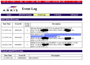

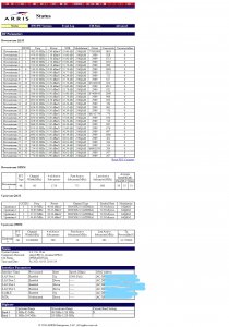

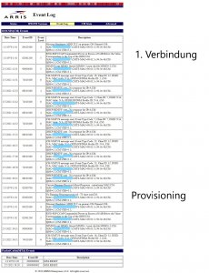

ich hatte kürzlich ein TM3402 bestellt, nachdem ich recht unzufrieden mit der FritzBox war und ausschließlich auf ein Modem umsteigen wollte. Von der Recht einfachen Aktivierung hatte ich hier im Vorfeld auch gelesen.
Damit begann aber eine Odyssee und ich würde euch um Unterstützung bitten, da ich mit meinem Latein am Ende bin.
Das erste Modem kam Dienstag an, hatte ich darauf hin auch angeschlossen und angerufen zum aktivieren gegen Mittag rum. Seriennummer und Mac erfolgreich durchgegeben und gewartet. Hatte dann gegen Abend immer noch keine IP Adresse auf dem angeschlossenen Gerät - weder lokale noch öffentliche IPv4. Gebucht hatte ich hierbei eine Dual Stack Leitung, da Business Kunde (ohne statische IP's, da das bei VF West ja mit RIP realisiert ist). Trotz eines erneuten Werksreset keinerlei Besserung. Somit also erneut angerufen, worauf ich dann ein Technikertermin bekommen hatte. Techniker war dann am 04.02. da, hat alles durchgemessen und hat entsprechend bei VF angerufen.
Die Aussage des Technikers war wie folgt:
"Das Modem wurde erfolgreich provisioniert, allerdings sendet das Modem keinerlei DHCP Request raus an unser CMTS. Uptime die wir hier sehen sind auch nur wenige Stunden, allerdings meldet es eine Verbunden seit Zeit von XX Stunden (also verbunden seit dem 01/01/1970). Somit liegt das Problem an Ihrem Modem und wir können da aus rechtlichen Gründen nichts machen. Da müssen Sie mit dem Hersteller Kontakt aufnehmen"
Gesagt getan, netterweise hat mit die Firma direkt ein neues zukommen lassen (das nenn ich Service!). Diesmal habe ich das Modem wieder gegen Mittag angeschlossen, aber ohne vorher anzurufen. Da hatte ich innerhalb weniger Minuten sofort eine lokale IP, UM DNS Server (80.69.96.12 und 81.210.129.4), als Verbindungsspezifischer DNS-Suffix upc.de und eine IP aus dem 10.0.0.0/16 Bereich. Soweit so gut - Ich also aus voller Vorfreude dass es klappt angerufen, SN und CMAC durchgegeben. Kurz danach wieder nichts... weder bekomme ich eine IP, noch macht das Modem Anstalten ein DHCP Request zu schicken. Beide Modem's haben die Firmware TS11.02.032.09.03_052020_711.SIP.03. CMAC und SN mehrmals angeglichen und co...Advanced Modus natürlich nicht nutzbar, sonst könnte man wenigstens mal schauen was da los ist. Das CMTS ist ein ARRIS an dem Ich hier hänge.
Ich bekomme laut Log (wenn ich es richtig verstehe) das Docsis3.1 cfg aufgrund meines 1Gbit/s Tarifes. Ich häng einfach mal die Log Files des heutigen Modem's dran - vielleicht erkennt ja jemand etwas und kann mir weiterhelfen.
Ich hab nach dem 1. Bild nochmal auf Werkseinstellungen zurückgesetzt. Da bekomme ich nur noch das hier:
1/1/1970 1:01​
84020100​
4​
Missing Mandatory MDD TLV on primary DS Channel;CM-MAC=[Gelöscht];CMTS-MAC=00:01:5c:94:0e:46;CM-QOS=1.1;CM-VER=3.1;​
1/1/1970 1:02​
82001200​
5​
RNG-RSP CCAP Commanded Power in Excess of 6 dB Below the Value Corresponding to the Top of the DRW;CM-MAC=[Gelöscht];CMTS-MAC=00:01:5c:94:0e:46;CM-QOS=1.1;CM-VER=3.1;​
2/5/2021 21:40​
90000000​
5​
MIMO Event MIMO: Stored MIMO=-1 post cfg file MIMO=-1;CM-MAC=[Gelöscht];CMTS-MAC=00:01:5c:94:0e:46;CM-QOS=1.1;CM-VER=3.1;​
2/5/2021 21:40​
74010100​
6​
CM-STATUS message sent. Event Type Code: 5; Chan ID: 13; DSID: N/A; MAC Addr: N/A; OFDM/OFDMA Profile ID: N/A.;CM-MAC=[Gelöscht];CMTS-MAC=00:01:5c:94:0e:46;CM-QOS=1.1;CM-VER=3.1;​
Ab hier keinerlei Kommunikation mehr und ich möchte mich ehrlich gesagt nicht auf die Aussagen von VF verlassen, vielleicht habt ihr ja Ideen.
  • Arris TM3402B Modem Beitrag #947
1/1/1970 1:01​
84020100​
4​
1/1/1970 1:02​
82001200​
5​
2/5/2021 21:40​
90000000​
5​
2/5/2021 21:40​
74010100​
6​
Einen Router hast du aber schon hinter das Modem geklemmt ?
Wichtig ist das du das Modem dann kurz stromlos machst, falls du vorher ein anderes Gerät am Modem angeschlossen hattest

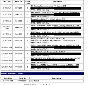

Guten Abend/Morgen zusammen,
ich habe mit dem TM3402 von Werner Elektronik ebenfalls Probleme. Vermute aber die Probleme eher auf Seite Unitymedia/Vodafone.
Kurz zu meinem Setup:
Ich habe den 250er Tarif mit gebuchtem Dual Stack und Upload Booster (Das kam auch bei der Vodafone Station so an und hat funktioniert).
Ich habe dann beim Support angerufen und das Modem provisionieren lassen. Der Mitarbeiter hatte jedoch einen Buchstabendreher in der CMAC.
Habe das dann korrigieren lassen und warte nun seit 5 Stunden auf irgendwas.
Es scheint so, als würde ich nicht einmal eine Provisionierung bekommen.
Mein Router ist definitiv richtig konfiguriert. Ich habe es aber zur Sicherheit an einem Zweitgerät getestet. Gleiches Verhalten.
Er bekommt zwar eine öffentliche IPv4, jedoch gehen da keine Daten durch. Das v6 Netz bekommt er überhaupt nicht.
Das Interface in meinem Router (Auf dem Screenshot Sichtbar) ist WANCOAXIAL
Folgende Daten zum Modem:
System: ARRIS DOCSIS 3.1 / EuroDOCSIS 3.0 / EuroSIP 2.0 Touchstone Telephony Modem
HW_REV: 2
VENDOR: ARRIS Group, Inc.
BOOTR: 2.2.23.635901
SW_REV: 11.02.032.09.03.EURO.SIP
MODEL: TM3402B
Serial Number: XXXXXXXXXXXXXXX
Und ein paar Screenshots zum Debugging:
Ich komme hier einfach nicht weiter und hab einfach das Gefühl, dass das einfach jemand bei Vodafone verbockt hat.
Ich bekomme auch keine Meldungen zur Provisionierung wie @fl0ka.
Kann mir dazu jemand was sagen?
Viele Grüße
AKA
